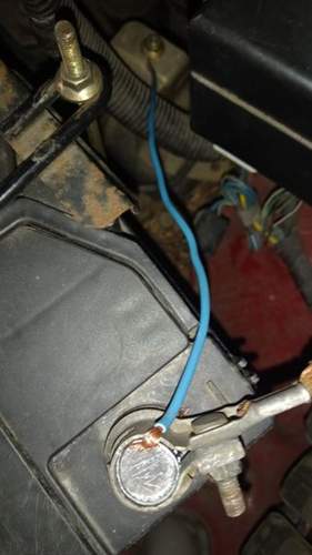

Huhu zusammen hier kommt mein letzter Kommentar zu dem Thema Licht flackert am Auto nämlich die Lösung.
manchmal ist man zu blind um den Wald vor Bäumen zu sehen und viele von euch hatten recht nur war ich scheinbar geistig nicht in der Lage das um zu setzen was man als tipp bekommen hat ein Freund war heute bei mir und wollte mal schauen was ich denn für Probleme habe 10 min später lief das ding ohne Probleme (SCHÄM) schaut euch das Foto an ist erstmal nur provisorisch kommen noch Kabelschuhe dran und viele werden sich kaputt lachen. Einfach ein 1,5 mm Kabel vom Minuspool zum Motor block gelegt HAHAHAHAHAHAH da bin ich seit 3 Wochen dran und der macht das in 10 Minuten.

90 % der User haben von Anfang an auf Massefehler hingewiesen.🙄
Dieses Provisorium sollte schnellstmöglich durch einen größeren Querschnitt ersetzt werden.

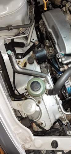

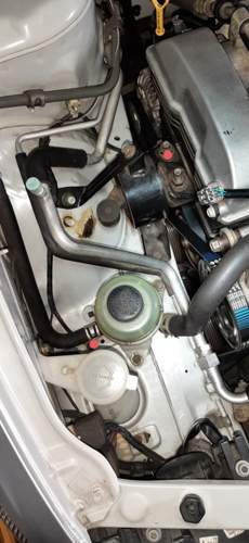

Überprüfe das Kabel am Motorlager oben links (Rippenriemenseite) zur Karosserie,
Ob eine Kabelverbindung vom Motor direkt zur Batterie zu legen gut ist kann ich dir nicht sagen.
Ich kenne das nur über die Karosserie zum Minuspol der Batterie.
Massekabel Motor zur Karosserie
ja natürlich werde ich den Querschnitt auf 6 mm Kabel vergrößern das ist ja nur zum testen gewesen ob es das ist
"Überprüfe das Kabel am Motorlager oben links (Rippenriemenseite) zur Karosserie," ich kann das Kabel nicht sehen ist es das schwarze mit dem weißen streifen 6 mm denn wie gesagt kann das nicht eindeutig identifizieren.

Jogi, das Massekabel ist bei mir Schwarz.
Ich habe da Rote Punkte gesetzt.
Einen Punkt am Motorlager und einen an der Karosserie.
