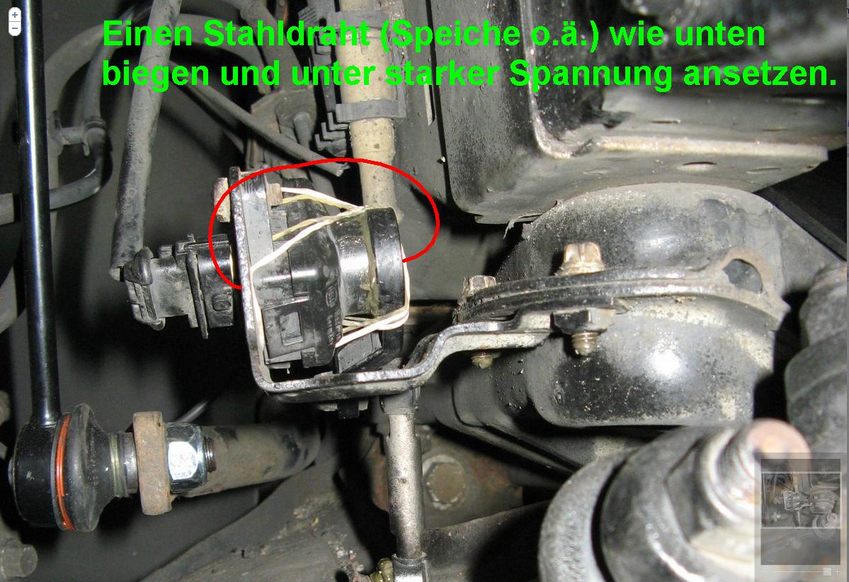

hallo kann mir jemand sagen was es für einen grund gibt dafür das der pinn von dem sensor immer abgeht VA. und wie muss das rädchen am sensor stehen wenn ich den pinn wieder draufstecke oder ist es egal welche ausgangsposition das rad hat??? helft mir ein bischen

So sieht der Sensor für die „dynamische Leuchtweitenregulierung“ aus (siehe Foto).
Da sitzt jeweils 1 vorn und hinten links am Querlenker.
Leider kann ich da keinen „Pinn“ erkennen, der irgendwie „abgeht“…und ein „Rädchen“ gibt’s da auch net.
Oder meinst du was anders???

ich meine das teil was hinten auf dem foto ist und aussieht wie ein arm mit dem loch zum befestigen und dieses ärmchen kann mann abmachen und darunter befintet sich ein ruädchen was sich drehen lässt.
So, ich hab jetzt nochma Fotos gemacht mit abgenommenem Arm.

Hier der Arm/Hebel von der anderen Seite
ahhh jetzt seh ich was bei mir kaputt ist oder sagen wir mal fehlt. der silberne splint der das ding auf druck hällt auf dem zweitem foto.

Also das silberne Teil ist eine Kugel.
Aber, selbst wenn ich die rauspople geht da nix anderes ab...
Na ja, deiner scheint jedenfalls hin zu sein.
Vermachen kann ich dir den Sensor auf dem Foto net, der is nämlich auch hin und dient nur als Fotomodel für Motor-Talk. 😁
60,- wird aber nur der Preis für den Sensor selbst sein, du musst dann die Halterung vom alten Sensor nehmen. Die Halteschrauben sitzen sicherlich bombenfest, weil vergammelt, lassen sich aber mit einiger Mühe lösen.
Der neue Sensor muss allerdings nach dem Einbau noch kalibriert werden.

Wie wird denn normalerweise der Kugelkopf in der Pfanne fixiert? Bei mir ist das Teil lose, ich kann es zwar aufstecken und die DTCs verschwinden, aber eine Dauerlösung ist das nicht.
Die Reparaturanleitungen hier und hier habe ich mir schon zu Gemüte geführt, wird vermutlich mangels Nieten und Blechbearbeitungsmöglichkeit auf letzteres hinauslaufen.
Trotzdem würde mich interessieren, wie das Teil im Urzustand fixiert war...? Oder wird das unter leichtem Druck zusammengepresst und schnappt dann ein? Wollte nichts kaputt machen.
System Kugel und Pfanne ,mit leichtem Druck und etwas Schmierage mit den Finger
beide Teile zusammendrücken !

Der Geber ist, wie Rosi schon schrieb, eine kugelige Pfanne und am Geberarm sitzt das Gegenstück, der Kugelabschnitt der in die außen enge Pfanne einschnappt. Sicher gibt er noch eine äußere Mäanderabdeckung, die das Eindringen von Schmutz und Wasser verhindern soll, aber die hat nur führende und abdichtende Wirkung, alles zusammen haltend wird nur von Kugel und Pfanne bewirkt.
Ist dieser äußere Rand der Geberpfanne verschlissen, also zu weit, fällt das Geberärmchen ab.
Ebenso wenn der kugelige Lagerabschnitt am Ärmchen durch eingedrungenen Schmutz klein geschliffen wurde.
Wenn ich das Teil ausbaue und sauber mache, muss ich danach meine Scheinwerfer kalibrieren oder stimmen die Werte weiterhin?
Die stimmen weiterhin, du veränderst ja nichts an de Stellung des Sensors zum Fahrgestell.
Zudem werden die Scheinwerfer immer noch traditionell per Hand eingestellt.
Nur der Verstellbereich wird über eine Kalibrierung auf Null gesetzt, wenn die normale Belastung am Fahrzeug vorliegt.
