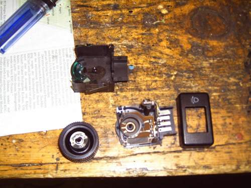

Hallo Leute,
ich stand gerade an einem Bahnübergang. Vor mir ein schwarzer Kastenwagen in dessen Heckklappe sich die Dreiecke meiner Scheinwerfer spiegelten.
Da gingen diese doch tatsächlich ständig rauf und runter, aber nicht immer gleich weit 😕
(Zwar Freitag heute, aber ich habe noch nichts getrunken 😁)
Ich habe dann das Poti ein paar mal voll durchfahren lassen, danach das selbe Spielchen wieder.
Sowas habe ich noch nie erlebt.😰
Woran liegt das ?
Poti defekt, Massefehler etc.???

das poti hast du dir schon mal näher angeschaut   speziell die Leiterbahn  .  ansonsten tausche es mal gegen eines vom koleschen
Das werde ich jetzt gleich mal machen und heute Abend wieder posten.
So, kurze Rückmeldung.
Ich habe das Ding zerlegt und die Leiterbahnen, welche teilweise tatsächlich etwas angeriffen aussahen, mit Kontaktspray geflutet.
Nun steht mein Lichtstrahl wieder still.🙂
Anbei mal ein Foto

Leuchtweitenpoti
