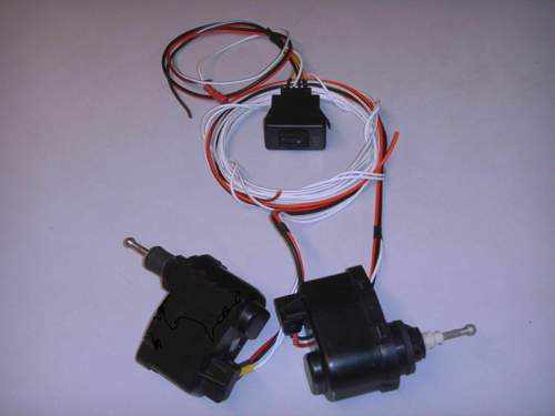

Hallo Leute, seit kurzem habe ich festgestellt, dass meine Leuchtweitenregulierung nicht funktioniert. Nachdem ich den Schalter sowie den Mechanismus überprüft habe versteh ich garnichts mehr. So wie ich das sehe, gehen vom Schalter zwei Schläuche ab die dann an den Scheinwerfern enden. Dort befindet sich jeweils ein Kolben der die Scheinwerfer regulieren soll. Nur wie das funktionieren soll ist mir Schleierhaft. Kann es sein, dass mit dem Unterdruck geregelt wird? Kann mir jemand einen Auszug aus einer Reparaturanleitung (Zeichnung) mailen?

Hallo Reiner,
Ich betreibe eine kleine Werkstatt mit 5 Angestellten.Bei uns kamen einige Kunden mit Fiat Ducato/Peugeot /DB MB100 und eben Fahrzeuge mit Flüßigkeitsverstellung.Wir haben uns den Kopf gemacht,wie man das Problem am besten lösen kann,weil die Dinger nach Kurzer Zeit eben nicht mehr funktionieren.Fakt ist, das wir die Anlagen nun auf elektrische Verstellung umbauen und dann keine Probleme mehr haben.Wenn Du Interesse hast,wie das geht,schreibe mich kurz an, denn es ist relativ einfach und kostengünstiger als zu jedem TÜV die Anlage zu erneuern.

Hallo!
Habe noch mal genau nachgesehen,es war doch schon eine LwR
verbaut,an den Stellern der Scheinwerfer sind aber keine Kugelköpfe
mehr vorhanden an einer Seite ist eine art Verlängerung welche
aber nicht mit dem Scheinwerfer verbunden ist.
Nun will ich wie angegeben eine LWR bauen.
Meine Frage : wie kann mann die Kolben an den Scheinwerfern
befestigen.
im voraus vielen Dank.
m.f.g. hilipp
in den Reflektor läßt sich eine Schraube mit Kugelkopf einschrauben. Diese Schraube ist in der Regel an dem Fahrzeug, dem Du die Stellmotoren entnimmst vorhanden. Daher rausdrehen und bei Dir einbauen.

Das Zitat ist vom April 2008 (!), da mag das noch funktioniert haben... Mir hat man 2011 beim Tüv gesagt, dass die LWR funktionieren MUSS, sonst gibts keine Plakette! Die Regelung ist 2011 verschärft worden....
Vorher kam man noch mit geringem Mangel durch wenn zumindest eine Seite funktionierte...
Also bleibt Dir wohl nur der Umbau auf elektrisch... Ist schnell und einfach auch für Laien gemacht...

Umbauen auf elektisch ist angesagt. Beschreibung dazu findest Du weiter vorn. Fiat baut übrigens auch nur noch auf elektrisch um, da die Hydraulische Lösung zu schnell den Geist aufgibt.

malk-kfz ist seit fast 5 Jahren nicht mehr hier online. Aber der Umbau ist beim Ducato230 recht simpel. Habe ich auch bei meinem WoMo gemacht und seitdem keine Probleme mehr bei der HU. Ich habe mir 2 Stellmotoren und die Bedieneinheit von einem VW Polo 86c für kleines Geld geholt. Ich schau mal ob ich die Quelle dafür wieder finde.
Ich sehe gerade, dass sich eine Werkstatt auf vorkonfektionierte Sets spezialiert hat: KLICK!
Lwr-set-gebraucht
hallo...
mittlerweile habe ich das problem gelöst.
mittels einem schaltplan für den passat (aus dem forum) und etwas probiererei habe ich die schaltung
herausgefunden, vgl. anlage meine doku.
zu beachten, die kabelfarben der verschiedenen hersteller sind konträr (nach dem alten elektriker-
spruch: blau ist rot und + ist - :-) )
gruß ducato230
