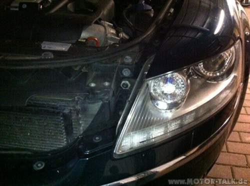

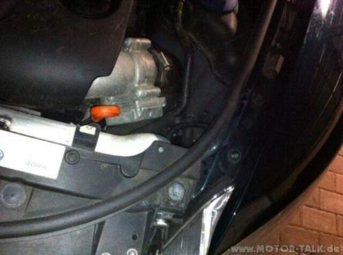

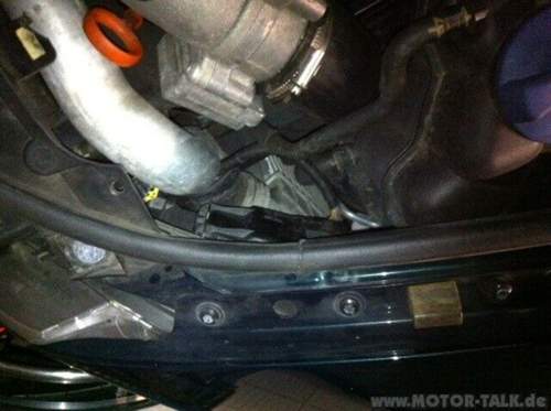

meine Frage ist sicher ungewöhnlich. Mein Dicker war bis gestern in der Durchsicht - vorher war die Leuchtweite OK - wenn auch deutlich schlechter, als bei meinem Scirocco. Aber nach der Durchsicht muss ich leider heute erst feststellen, dass der Mechaniker die Leuchtweite in den Keller gedreht hat. Grob geschätzt liegt die bei max. 30 m ... man funzelt n paar Meter vor dem Auto rum (an einem Brenzungspfahl stehend reicht es nicht mal bis zum nächsten).
Da ich morgen früh die nächste lange Fahrt habe, hab ich gerad mal versucht, ob man auf die Schnelle n Schräubchen findet ... aber ich hab nix gefunden.
Wo/wie werden beim Phaeton die Scheinwerfer eingestellt? Gibts da irgendwo Schrauben oder wird das elektronisch eingestellt?
Danke vorab für jeden hilfreichen Tipp! Ich schaffe es morgen auch nicht mehr zu irgendeinem 🙂.
Hinter der Klappe der Waschdüsen, zumindest beim GP0 ist es so, aber ob das auch im GP2 so ist ...!?

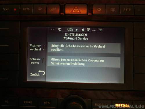

Im ZAB unter "Settings" -> "Wartung & Service" gibt es dafür eine Einstellung "Scheinwerfer - Öffnet den mechanischen Zugang zur Scheinwerfereinstellung"!
Hier findest Du die Einstellschrauben für die Justierung

Mich würde mal Interessieren, wie man die Leuchtweite mit VCDS einstellen kann, hab da noch nichts von gelesen, bin allerdings auch noch ein Frischling😁
Original geschrieben von CH_V8
Settings / Weitere Funktionen / Wartung & Service / Scheinwerfer
(zumindest beim GP0)
Hier kannst Du auch die Scheibenwischer in die Wechselposition bringen.

bei meinem GP0 war unter Wartung & Service lediglich der Punkt Wagenhebermodus und Scheibenwischer in Servicestellung bringen.
Interessant - ist das möglich?
Ich werde mal bei meinem neuen Heute Abend im ZAB nachsehen wie der Servicebereich da aufgestellt ist.
mc
aha - da wird das Problem sein. Ich hab GP2 mit RNS810. Unter Setup finde ich auch nur Standheizung einschalten, Standheizung programmieren und Scheibenwischer in Wechselposition bringen.

Jetzt habe ich mich noch mal damit beschäftigt. So einen Punkt habe ich nicht im Menü. Wenn man schnell genug ist, kann man die Klappe nach dem Reinigungsspritzen festhalten. Ich musste allerdings feststellen, dass dort doch keine weiße Schraube hinter ist - es war nur ein weißes "Farbkreuz" auf nem schwarzen Stück Plaste. Es gibt dort gar keine Schraube, mit der man in irgendeiner Weise die Leuchtweite der Scheinwerfer einstellen könnte.
