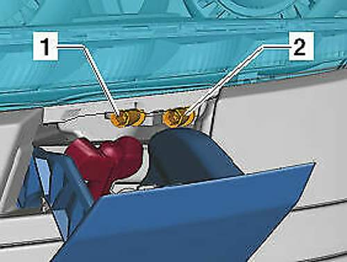

meine Frage ist sicher ungewöhnlich. Mein Dicker war bis gestern in der Durchsicht - vorher war die Leuchtweite OK - wenn auch deutlich schlechter, als bei meinem Scirocco. Aber nach der Durchsicht muss ich leider heute erst feststellen, dass der Mechaniker die Leuchtweite in den Keller gedreht hat. Grob geschätzt liegt die bei max. 30 m ... man funzelt n paar Meter vor dem Auto rum (an einem Brenzungspfahl stehend reicht es nicht mal bis zum nächsten).
Da ich morgen früh die nächste lange Fahrt habe, hab ich gerad mal versucht, ob man auf die Schnelle n Schräubchen findet ... aber ich hab nix gefunden.
Wo/wie werden beim Phaeton die Scheinwerfer eingestellt? Gibts da irgendwo Schrauben oder wird das elektronisch eingestellt?
Danke vorab für jeden hilfreichen Tipp! Ich schaffe es morgen auch nicht mehr zu irgendeinem 🙂.

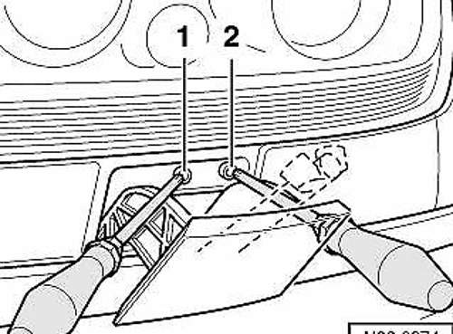

Hinter der Klappe der Waschdüsen, zumindest beim GP0 ist es so, aber ob das auch im GP2 so ist ...!?
Im ZAB unter "Settings" -> "Wartung & Service" gibt es dafür eine Einstellung "Scheinwerfer - Öffnet den mechanischen Zugang zur Scheinwerfereinstellung"!
Hier findest Du die Einstellschrauben für die Justierung
Viel Erfolg!

GP0 und 1: innen Seitenverstellung, außen Höhenverstellung
GP2: umgekehrt (ab KW48/08)

aus eigener Erfahrung: ich habe einen eindeutigen GP0 aus 03 (MJ 04) mit Doppel Xenon... die Einstellung habe ich jedoch nach der neuen Vorgehensweise machen müssen. D.h. die Schrauben sahen so aus wie in Bild ...neu und die innere (1) Schraube war die Höhenverstellung.
Habe zuerst, leider auch mit etwas mehr Kraft, versucht das an der äußeren Schraube einzustellen, da ich Quer nicht verstellen wollte - die scheint jedoch verplompt (denke, da ging nichts kaputt).
Also: entweder an Hand der Schraubenart/-position oder einfach durch Probieren herausfinden, welche die Korrekte ist. 😉

Einstellung Abblendlicht Alt (2 = Höhe)
Einstellung Abblendlicht Neu (1 = Höhe)

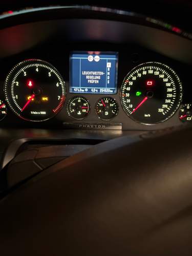

Ich habe den rechten Scheinwerfer gewechselt, nach dem zusammenbau und "Zündung ein" haben die Scheinwerfer positionen abgefahren und rechter Scheinwerfer leuchtet ganz unten so das nicht mal das lichtkegel sichtbar ist.
Ich habe VCDS angeschlossen und probiert Grundeinstellung zu machen, nach 10 sec kam der fehler im BC "AFS ausser Funktion, in Steuergerät "Falsche Grundeinstellung"
Ich habe es mit laufenden motor, mit eingeschaltete Zündung... ohne erfolg.
Wenn ich in VCDS Grundeinstellung starte, schaltet er Fernlicht ein (ich sehe es nur am linken Scheinwerfer) dann kommt die Meldung "Läuft" und das bleibt ewig so ohne das sich was ändert.
Es ist ein GP3
