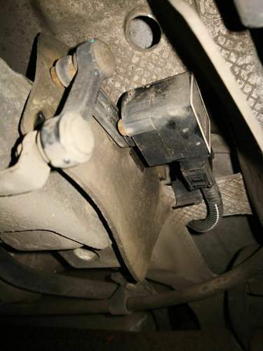

Bei mir war der Niveausensor an der Hinterachse kaputt

Ich habe jetzt noch erfolglos den Sensor, Leuchtweitenregulierung an der Hinterachse getauscht und damit die beiden häufigsten Ursachen, für diesen Fehler beseitigt. Jetzt weiß ich nicht mehr weiter, außer wie der Forumsteilnehmer oben vorschlägt, Sachen von rechts nach links zu tauschen und zu schauen, ob der Fehler mitwandert.

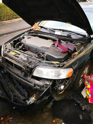

Hast du schon mal nen Brenner getauscht? Ist schrecklich fummelig. Trotzdem werde ich es morgen versuchen.

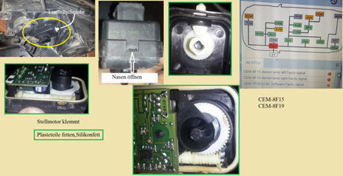

ein Bekannter hatte mit dazu folgendes noch geschickt ,
weil die Fehlerbeschreibung im China Teil bescheiden ist !
er denkt Wassereintritt am CEM oder Stellmotor klemmt,
evtl nur mal an der Stekkschraube weiß kurz drehen,
ob es harkt !

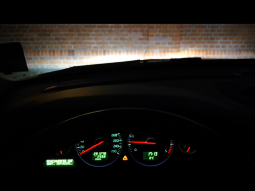

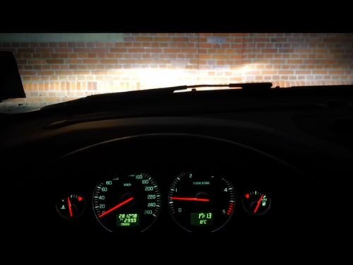

Meine Motoren arbeiten. Ich starte den Motor. Scheinwerfer fahren hoch. Fehlermeldung kommt. Scheinwerfer werden runtergefahren. Bild 1: Normale Höhe, Bild 2 Notmodus

Video Leuchtweite wird abgesenkt, Fehlermeldung

Noch eine Information: morgens kalt dauert es ca. 15min bis der Fehler zum erstenmal auftaucht. Der Fehler bleibt dann später stehen und verschwindet kurz, wenn ich das Fernlicht bediene oder das Licht aus mache.

dann konzentriere dich darauf auf den Hinweiß des Bekannten,
mit dem Stellmotor !
den äußeren Stellmotor im Bild vorher ,
kann man nach außen Entfernen und evtl instandsetzen,Auswechseln.
den inneren Stellmotor kann man nicht erneueren ,
der ist im Scheinwerfergehäuse untergebracht und
erfordert einen anderen Scheinwerfer !
evtl klemmt ja nur der äußere Stellmotor ,
weiße Schraube drehen !
das Bild von Dir ist sehr Schön ,
ich wechsel zwar auch Brenner beim Truck (dauert 2 Minuten) oder
am Opel (dauert max bis 35 min - linke Seite, rechte Seite 5 Min ),
alles von OBEN zu machen !
aber das Bild von Dir ist unschlagbar Grausam zu sehen,
was da für ein Popel runter muß !

Den Motor der LWR habe ich schon durch einen Neuen ersetzt. Der andere ist ein Solenoid
Der wäre doch kaputt, wenn die Umschaltung auf Fernlicht nicht klappen würde, oder? Tut sie aber.
Der ganze “Popel” musste runter, weil ich auch das Xenonsteuergerät auf die andere Seite getauscht habe, dass sich unter den SW befundet.
