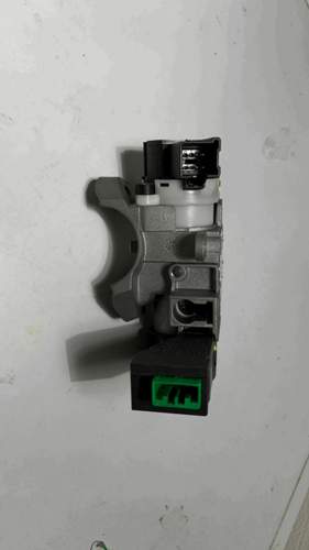

Fahrzeug:
XC90 MJ2007 V8 290tkm
Ausgangslage:
MKL leuchtet
VIDA sagt, Lambda-Sonde hintere Bank "Vortage LOW" -> 0,3 V
Abgaswerte i.O.
Werkstatt sagt Lambda-Sondeb defekt -> Sonde (Original) getauscht) -> Ohne Ergebnis
Werkstatt misst Leitungen durch -> alles i.O. also muss es das CEM sein
CEM eingeschickt: CEM soweit ohne Wagen prüfbar ebenfalls fehlerfrei!
Frage:
Ich habe ein neues gebrauchtes CEM mit Lenkradschloss und Schlüsseln zur Verfügung (gleiches Baujahr). Nun möchte ich testhalber das CEM einbauen. Das ist dank plug & play auch kein Problem. Komme ich jetzt im eingebauten Zustand an die zwei Stecker am Zündschloss ohne das Lenkrad abzubauen?
Wo sitzt die WFS (schwarzer oder Gründer Stecker)? Und selbst wenn beide Kanäle erreiche sollte, kann ich das Schloss im ausgebauten Zustand überhaupt über die Position 1 hinaus drehen?
Letztlich hoffe ich auf diese Weise abschließend testen zu können, ob der Fehler im CEM liegt, oder dem Kabelstrang. Ist das eine zielführende Vorgehensweise?
Danke für Eure Hilfe!

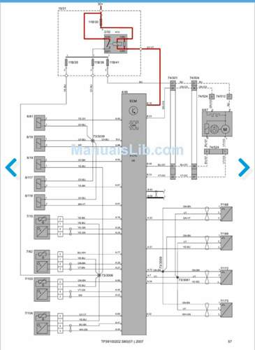

Hat der V8 kein eigenes Motorsteuergerät? Oder warum soll die Lambdasonden übers Cem gehen?
Und die nächste Frage ist, ist nicht Jede Cem mit dem Motorsteuergerät Verheiratet?? Also sprich ohne Paarbildung CEM Motorsteuergerat keine start Freigabe??
Fragen über fragen
Sorry!!! Ich meine natürlich ECM!!!
Ja okay, das macht Sinn, jetzt bleibt aber trotzdem die Frage ob das ECM mit der CEM nicht verheiratete werden muss?
Ist vielleicht sinnvoll, die Lambdasondenspannung mal am ECM zu messen.
Das ECM muss garantiert neu angelernt werden. Ob das der Händler mit einem angelieferten gebrauchten macht, muss man klären.

Der V8 hat ne Denso Motorsteuerung , da gibt es nur wenige die sich mit auskennen… von daher wird es wohl schwer werden , außerhalb von Volvo jemand zu finden.
Der XC90 hatte ne Zeitlang Probleme mit Wassereinbruch im CEM , fang da erstmal an zu suchen ob es evtl. Dein Modell noch betrifft. Ein abgesoffenes CEM kann für viele Probleme verantwortlich sein.
Defekter Abgaskrümmer > Falschluft ist auch ein bekanntes Problem beim V8 .
Die Chance , dass das Motorsteuergerät ursächlich für den Fehler ist , liegt bei weniger als 10% …

Darf ich dir mal nen Anderen Lösungs Vorschlag unterbreiten?
Da macht sich jetzt der V8 bezahlt! Was hältst du davon mal die Stecker von den Lambdasonden zu Tauschen? Also sprich die Sonden an Ort und Stelle lassen, und nur Stecker Bank1 an Sonde 2 anschließen und Stecker Bank2 an Sonde 1 anschließen!
Wenn der Fehler jetzt mit Wandert liegt das Problem bei Sonde oder nebenluft etc PP
Bleibt der Fehler an der Gleichen Bank wie Vorher, dann Verkabelung/STG
Ist glaube ich Erfolgsversprechender als das Motorsteuergerät zu tauschen!
