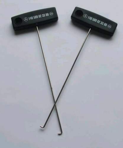

@benedasbrot nicht entriegeln? Also ziehen die Haken nur von hinten? Wie nennt man diese Teile, dann kann ich mir auf eBay deren Funktion erdenken.
Oder hat jemand ein Bild davon?
Okay. Diese hier?
Dann weiß ich, warum eine Fahrradspeiche gehen soll.
Wie lang muss der Draht denn sein?
Servus BOCK,
die Haken von Deinem Foto passen (hab ich mir auch besorgt, vor Jahren) - aber ganz so easy wie im folgenden Video ist es dann doch nicht. Hier scheint das Teil schon 100x ausgebaut worden zu sein, und sitzt entsprechend locker. 😁
https://www.youtube.com/watch?v=HSnHGA5kzPY
Meines hat sich nach 16 Jahren (Originalzustand) schon etwas mehr gesträubt - aber mit beiden Haken gleichzeitig und viiiel gefühlvollem Ruckeln hat's dann doch nachgegeben 😁
Du hast nach der Länge gefragt - sollten schon gute 20 cm sein - es muß zwar nur max. 2 - 3 cm hineingesteckt werden - aber Du willst es ja auch noch vernünftig halten können. Das Ziehen erfordert schon ein wenig Kraft 🙂

Zu dem Video: wenn das so geht, dann waren viele Anleitungen, die ich gelesen habe nicht ganz korrekt oder ich habe sie falsch verstanden, weil ich zu sehr an Radioausbau gedacht habe.
Ich habe hier breite Edelstahl Schaschlik Spieße, die sehr stabil sind. Die Spitze würde ich mit einem Hammer umklopfen. Die Öse vom Spieß könnte ich mit einem Querstück zum Griff machen.
Das Werkzeug ist jetzt nicht wirklich teuer. Aber ein Versuch nach MacGyver ist es wert.
