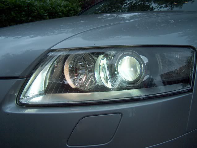

Hallo!
Hab gerade auf http://www.autobild.de/projektor/projektor.php?artikel_id=7361&pos=4)http://www.autobild.de/projektor/projektor.php?artikel_id=7361&pos=4
gesehen, dass der aktuelle Audi Leuchtdioden im Frontscheinwerfer hat.
Gibt es hier Besitzer solcher "Scheinwerfer" :), die mal ein Foto "by Night in action" davon verlinken, machen oder reinstellen könnten?

Hello,
i'm from the netherlands so I can't speak German, but I only understand it. I have a nice pic for you:
http://img.photobucket.com/.../HPIM3061.jpg
My dad also ordered an audi a6, if we lived in Germany we could order an a8 for the same amount of money.

Die LED-Scheinwerfer der "Salon-Löwen" wie Nuvolari & Co sind wahrscheinlich mit Luxeons oder ähnlichen Hochleistungs-LEDs bestückt. Es stimmt, die Industrie hat Zugriff auf viel mehr LED-Typen als wir "Endkunden".
Fakt ist jedoch folgendes:
Diese LED-Scheinwerfer sind definitv nicht hell genug für ein Ablend- geschweige denn Fernlicht. Und genau desgwegen hat bis heute kein Serienauto wirkliche LED-Scheinwerfer, also Ablend-, Fern- oder Nebellicht. Nur die Tagfahrleuchte des A8 W12 mit 5 Luxeons ist die bisher einzige Frontleuchte mit LEDs im Serienautomobilbau. Ansonsten sind LEDs gerade dabei, die Rückleuchten zu erobern. VW (!) ist da gerade führend, neue Modelle wie der nächste Passat oder der Golf + (würg..) bekommen LED-Rücklichter, wo teilweise nur noch die Rückfahrleuchte (weiß) eine Glühlampe hat. (Wie bisher nur im Phaeton)

Was die Helligkeit der LED-Scheinwerfer an Show-Cars angeht, kann man meines Erachtens nach schon mit dem bloßen Auge erkennen, daß sie von der Helligkeit von Halogen und Xenon noch weit entfernt sind.
Oder andersrum gesagt, hätte man jetzt bereits LEDs zur Hand, die ausreichend hell für Scheinwerfer sind, würden spätestens jetzt auf den kommenden Messen die ersten Serienautos damit zu sehen sein. Zumindest die süddeutschen Hochpreismodelle...
