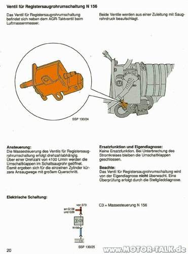

moin zusammen. habe gerade mal nachgesehen, wenn ich den motor hochdrehe bewegt sich das gestänge nicht. hab dann einen anderen unterdruckschlauch an die dose angeschlossen und mit dem mund gesaugt dann bewegt sich das gestänge. es hakt auch nicht oder klemmt. alles freigängig.
hab daraufhin bei eingeschalteter zündung mal den stecker des magnetventils abgezogen. da tat sich nix. hab dann gas gegeben ohne das der motor lief aber selbst wenn ich bis vollgas den gaszug bewegt habe klackte das ventil nicht. wenn ich das richtig verstanden habe, muss ab einer gewissen drehzahl das ventil schalten. tut es dann scheinbar bei mir dementsprechend nicht.
die spannung daran messen ist dann wohl der nächste schritt, aber was schaltet denn zu bei über 4100upm? die masse oder die 12volt? habe da beide versionen gelesen.

nachtrag: habe gerade bei laufendem motor mal gemessen. am magnetventil liegen permanent 13,5 volt an. so soll das doch auch nicht sein oder?
dann müsste es ja dauernd geschaltet sein und demnach klacken wenn mans ansteckt?!😕
kann irgendwie auch nicht ganz sein.
oder wird das dann über masse geschaltet?
Wird über Masse gesteuert.
siehe Bild...
Gruss
N156
vielen dank bernd...das hilft schonmal weiter, allerdings frage ich mich wieso ich immer die 12 volt am ventil habe. ich habe direkt am stecker masse und 12 volt gegeneinander gemessen. da sollte doch dann erstmal 0 volt anliegen und wenn ich am gashebel drehe dann sollten ab 4100 upm 12 volt ankommen am ventil.
