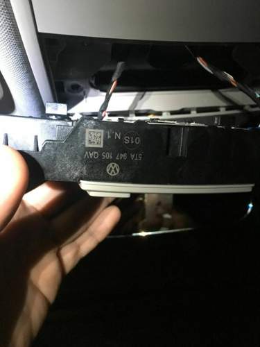

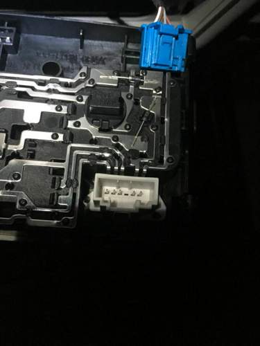

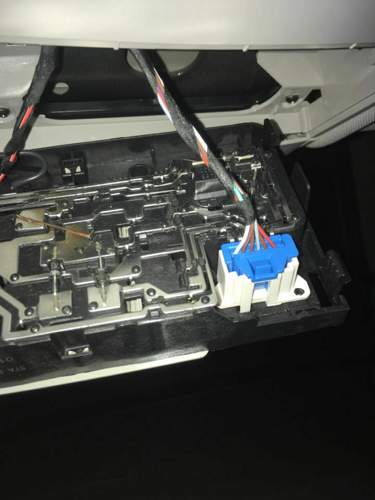

Ich habe meine Lampe heute ausgebaut und festgestellt das ein graues Kabel im Stecker belegt ist und gegenüber in der Lampe kein Pin existiert. Evt. ist das der Kabel für die Tasten LEDs? Siehe Fotos.
Kann mir vielleicht jemand eine Teilnummer von einer Lampe mit Leuchtende tasten geben, damit ich die Richtige bestellen kann? Miene hat folgende Nummer: 5TA 947 105 QAV

Kannst eine 5TA 947 105 A QAV nehmen

Nimm mal die Teilenummer und füttere Google oder Ebay damit.
Wenn du die mit Led willst, einfach Index B statt A nehmen
Heute Leuchte mit Nummer 5TA 947 105 A QAW abgeholt und eungebaut. Alle Tasten leuchten 🙂 Alles TOP!
