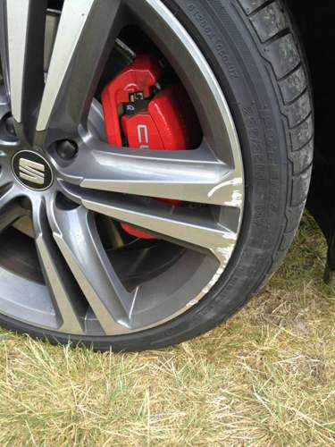

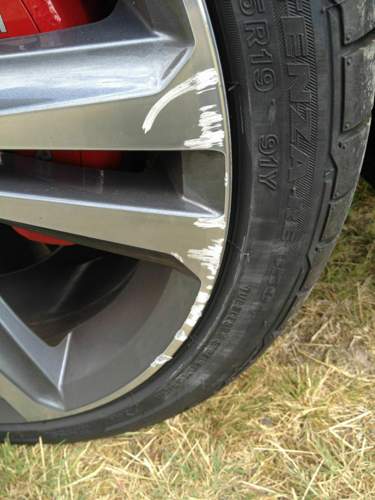

puhh, bei Glanzgedrehten eher schwierig bis fast unmöglich. Es müsste Material aufgetragen werden um wieder eine zu bearbeitende Oberfläche zu erreichen, um danach wieder auf Maß abdrehen zu können bzw. im Nachgang auf Glanz zu drehen. Ob man hier ein entsprechendes Resultat erreicht, mag ich eher bezweifeln und die Chance, ob sich einer findet der das Wissen hat und dies technisch durchführen kann, ist oftmals sehr gering. Mittlerweile gibt es auch hin und wieder mal einzelne Felgen günstig auf unterschiedlichen Plattformen zum Kaufen. Ich denke, ein Ersatz ist hier die bessere Wahl. Das ist leider der Nachteil von Glanzgedrehten.
oder komplett Pulvern lassen
selbst wenn man nen fähigen findet man wird immer nem Unterschied sehen da man diese Polierung ab Werk net mehr hin bekommt

Wie ich geschrieben habe: gehen tut es. Meine Felge sah sogar noch etwas schlimmer aus. Exakt dasselbe Bild, nur noch etwas großflächiger. Spielt für die Reparatur aber auch keine Rolle, weil die komplette Felge abgedreht und neues Material aufgetragen wird.
Ich schaue mal rein bei 2. felgendoc's
Einer wirds machen der andere denke ich nicht und nächstes mal lasse ich die wirklich pulverbeschichten lackieren!
Ich haue die mir leider zu oft an.
So sah meine aus
Auch fein.
Da kommt freude auf!
