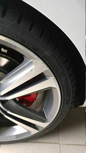

N'abend,
Habe mir meine Cuprafelgen am Stein angeschrammt.
Smart Repair geht nicht wegen dem silbernem Rand oder?
Schon mal wer ne Felgenbeschädigung machen lassen?

Ich habe meine hier machen lassen: http://www.indiv-felgenreparatur.de/felgenreparatur . Bin erst bei einigen anderen abgeblitzt, die sich nicht rangetraut haben.
Das Problem ist das Grau zwischen den Speichen, da hierfür offenbar kein Farbcode zu kriegen ist. Daher mischen sie die Farbe nach. Es wird von der ganzen Felge Material abgenommen, dann neues aufgetragen, lackiert und abschließend kommt der Kreuzschliff. Als Smartrepair kann man das wohl nicht mehr bezeichnen.
Qualität ist bis jetzt schwer zu beurteilen, da ich das gemachte Rad noch nicht neben die originalen stellen konnte (sind eingelagert). Erster Augenschein war sehr gut, allerdings war ich irritiert, da das Felgenbett (also die Innenseite) jetzt schwarz oder dunkelgrau ist. Muss ich mal sehen, wie das nachher aussieht. Im Zweifelsfall ärgere ich mich dann. :rolleyes:

Also ist nur am silbernen Rand beschädigt nicht an der grauen innenseite!
Aber sind die nicht auch irgendwie beplulvert glanzgedreht?also das silberne ist doch nicht normal lackiert odet?

Die Frage ist, ob die beschädigte Stelle abgeschliffen werden kann, ohne die graue Farbe zwischen den Speichen zu erreichen/beschädigen. In meinem Fall war das nicht so. Daher wurde die komplette Felge minimal abgedreht, neu lackiert und anschließend wieder geschliffen (die Speichen). Am besten du suchst dir mal ein paar Läden in deiner Nähe und fährst vorbei. Meine Erfahrung war: nicht jeder will es machen, aber es ist grundsätzlich möglich.
Das Problem ist wohl der Rand direkt unterm Reifen der ist ja wohl glanzgedreht und nicht lackiert.
So ein Mist sind zwar die Winterfelgen aber sieht sch... aus....echt ärgerlich.
Was hast du bezahlt dafür?
Der Spaß hat mich 230 EURO gekostet. Ich fand es hart an der Grenze, andererseits noch weniger als die Hälfte dessen, was eine neue Felge kostet. So habe ich mir gedacht: was soll's, probieren kann ich es ja mal.

Bild vom Ergebnis "5sec. nicht aufgepasst" :mad:
