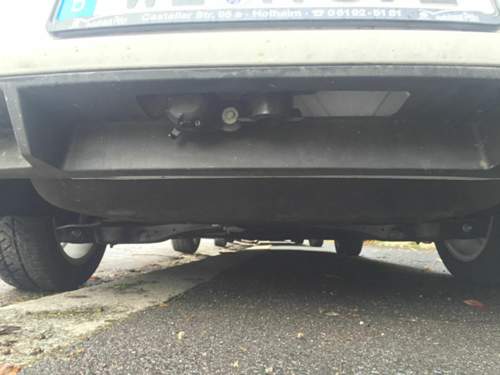

Jo, kein Problem. So siehts aus wenn man sich richtig hin kniet, steht man normal aufrecht, sieht man garnichts von der AHK

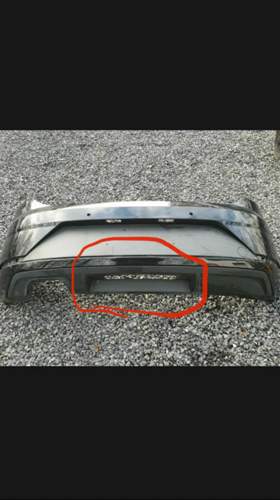

klarstes Anzeichen ist die Heckstoßstange, die in der Mitte eine Aussparung für die Anhängerkupplung hat. Ansonsten müsste ein Händler das auch über die FIN rausfinden.
Siehe Bild als Bsp für die Heckstoßstange

Das ist aber die Heckstoßstange eines Faceliftmodells, daher ist die Aussage für jemanden, der ein Vorfaceliftmodell hat, nicht hilfreich, denn dort gibt es keine werksseitige Aussparung.

Die Aussparungen haben die Facelifts alle.

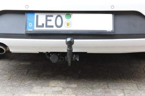

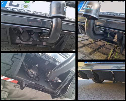

weiß hier jemand welche Oris Bosal AHK es genau werden muss für minimalen Ausschnitt beim 5F1 FR VFL also ohne ST und ohne Facelift? Wenn ich online suche finde ich nurnoch Oris ohne Bosal und die sehen anders aus als im angehängten Beispiel, das ich online gefunden habe. Das Beispiel unten sieht echt gut aus. Sowas strebe ich auch an. Große Frage nur: wie?!?!
17111894699832464632319029390661
Falls dir das hilft. Bei mir ist die Oris montiert. Und zwar die mit der Rameder-Nr. 146815.
Schaut dann beim Facelift so aus. Müsste die AHK sein, deren Ausschnitt am kleinsten ist und passt auch beim vFl.

Ich fahre den Rieger-Diffusor. Da ist alles komplett abgedeckt und nichts ist zu erkennen. Ich glaube aber, den gibt es nur für das FL mit Deckel.
Sieht leider aus, als wäre die AHK von dir für den ST und nicht für den 5F1. Beim FL ist es generell entspannter, weil da eine Aussparung vorgesehen ist, die ziemlich unauffällig angeordnet ist.
