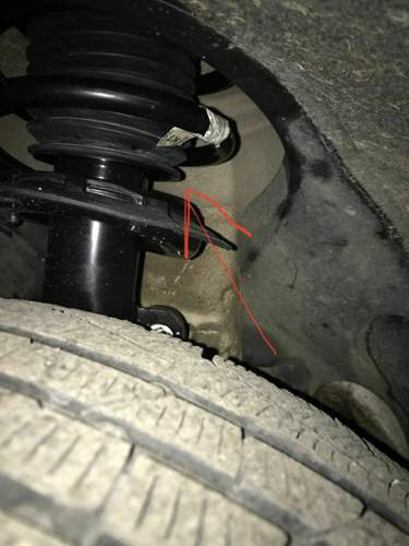

Also was ich mittlerweile zu dem Thema erleben musste könnte ein Buch füllen...
Zunächst reklamierte ich die Lenkradposition und neue Geräusche aus dem Bereich Federbein / Feder / Stützlager. Diese waren zunächst sporadisch, zum Schluss dann permanent.
Das Auto war nun 2,5 Wochen bei BMW. Erst nach 2x Eingreifen durch den technischen Support von BMW wurde als Ursache der Stoßdämpfer (Fahrerseite) identifiziert. Das Geräusch hat sich anscheinend bis ins Lenkrad übertragen.
Nun wurde der besagte Stoßdämpfer getauscht (Laufleistung ca. 35.000km). Anschließend Achsvermessung mit leichter Korrektur.
Hatte das Auto in KW1 zum ersten mal abgegeben. Nun ist KW10 und ich hoffe das Thema abschließen zu können.
Insgesamt war das Auto für mehr als 3,5 Wochen in der Werkstatt (ohne Ersatz zu haben).
Defekte Stützlager / Stoßdämpfer nach knapp 30.000km sind sicher nicht normal.
Dazu die Bitte mal einen Blick in den Radkasten vorne zu werfen - ist die Gummimanschette vom Stoßdämpfer bei euch auch so lose wie bei mir auf dem Bild?
Meiner F45 218i Bj. 08/2015 mit M Fahrwerk
Danke vorab....
