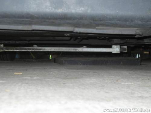

Siehe Bild,
Die Kofferraumstrebe vom C 70 bzw. S70 sollte auch im Cabrio passen und die beiden bzw. vier Unterbodenverstrebungen von Ultraracing kann man 1:1 übernehmen.

Würde ich SO nicht stehen lassen,da die Unterbodenverstrebungen von Ultraracing die Bodenfreiheit verringern.

Ja,stimmt alles.
Nur der Punkt,das sich die Bodenfreiheit um mehrere Zentimeter verringert,dürfte in der Praxis viel Prüfer stören.
Bei stark unebenen Straßen kratzt mein S 70 so manches mal....
