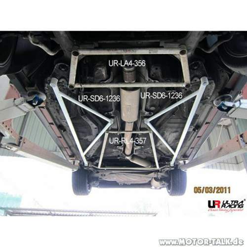

Hat noch jemand einen tip wie ich die karosserie verwindungssteifer bekomme? T5 power hat ja ein paar nette bilder gepostet! Würde das beim cabrio auch was bringen?
@t5 power - sind die löcher zum befestigen der streben mit schrauben bereits vorhanden oder muss hier gebohrt werden?
Viele grüsse
Die Streben sollte ohne Löcherbohren passen.
Solche Dom- und Unterbodenstreben dürften bei C70 bestimmt auch etwas bringen.
Allerdings gibt's da "nichts" was an Unterbodenstreben an den C70 passt. Einzig eine Domstrebe vorne ist erhältlich, evtl. passt auch die für den S70 gedachte hintere Strebe.

War jetzt mal ganz naiv davon ausgegangen das die UR-Streben nicht an einen C70 passen. Aber wenn du sagst das die passen...
Die Volvostreben sollte das Cabrio serienmäßig haben.
Danke für eure infos! Echt super wie einem hier geholfen wird! Ich fahre über ostern in meine heimat und werde nochmal nen kumpel auf die beschriebenen sachverhalte ansetzen. Der ist ein erfahrener schrauber!
Ich habe leider noch nicht wirklich unter den wagen schauen können. Was ich gesehen habe, ist das eine strebe unterhalb des motors verbaut ist. T5 power hat allerdings noch seitliche und hintere:-) mich würde sehr interessieren ob das die verwindungssteifheit signifikant verbessert. Wenn ich über wellen fahre taumelt und schwankt es schon extrem.

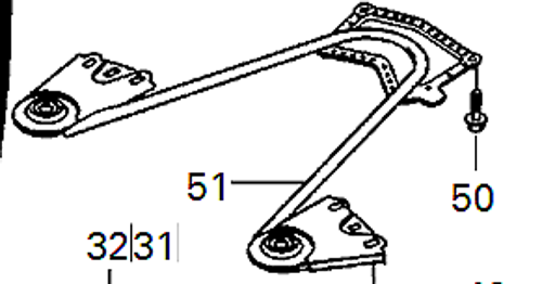

Die Bodengruppe vom X 70 und 850 sind im Grunde bis auf Nuancen identisch.
Das Cabrio hat im Gegensatz zum Coupe noch eine Verstrebung am Unterboden,die ich persönlich aber für zu labil halte.
Siehe Bild,
Die Kofferraumstrebe vom C 70 bzw. S70 sollte auch im Cabrio passen und die beiden bzw. vier Unterbodenverstrebungen von Ultraracing kann man 1:1 übernehmen.
Martin
