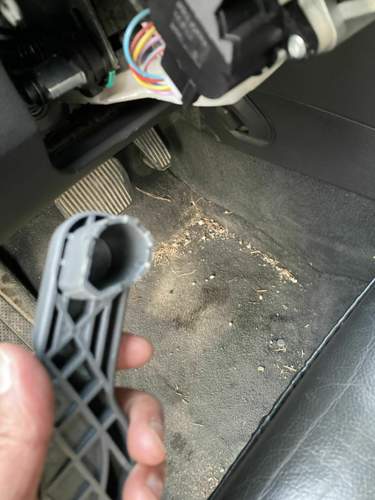

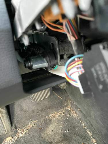

Habe bei meinem dasselbe Problem. Teil bei Skandix bestellt und das Alte ausbauen ging easy. Waren nur zwei oder drei Schrauben. Aber rein bekomme ich den Ersatz nicht mehr so easy. 😁 Gespannt, ob und wie es bei dir geklappt hat. Grüße
Kaputter Hebel
@Newbutold mach dir Platz zum Arbeiten und baue die untere Lenkradverkleidung ab. Sind nur 3 T25 Schrauben von unten. Dann kannst du den neuen Hebel leicht einsetzen
Stephan

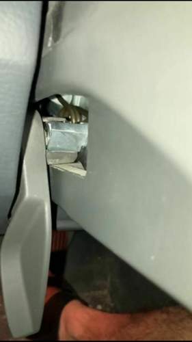

@Herr_Nielsson, danke dir für die Rückmeldung. Abgeschraubt geht schnell, aber ich bekomme den notwendigen Winkel nicht rein. Schrauben an der Säule hat der nicht. Nur eine Spanne. Siebe Fotos.🙂
Danke dir vorab für deine Mühe.
Kann es sein, dass das ein V70II ist?
Die Tropfenform an der Aufnahme von deinem Hebel kenne ich von den P80 (V/S/C70 und 850) nicht.
Die Lenksäule ist so weit rausgezogen wie es geht?
