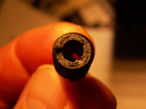

Mir ist grad der Supergau passiert. Ich hab die kühlmittelablassschraube abgedreht. Jetzt steckt nur noch das Gewinde drin und ich weiß nicht was ich machen soll. Noch hält das Gewinde dicht. Jetzt weiß nicht wie das nach 150km aussieht, die ich heute auf jeden Fall noch fahren muss um morgen früh auf Arbeit zu sein. Versuch ich das Ding gleich raus zu bekommen und mache ne Schraube rein?! Aber welche passt??
Andererseits vielleicht hälts dicht auch. Das Plastikding ist relativ sauber abgedreht, und da es echt heiß heute ist, isses unwahrscheinlich dass es ins Gewinde hoch gerissen ist. Ich lass den Karren erstmal warm laufen

So. Ja es ist die am Kühler, zum Kühlmittel ablassen. Das ist schwarz und aus Plastik. Ich hab die 150km jetzt schon hinter mir. Nochmal Glück gehabt und kann Morgen erstmal auf Arbeit fahrn.
Ich hoffe die Schraube bekommt man im Zubehör. Wenn ich nur erst das abgebrochene Ding draußen hätte - die ist ja auch noch im vorderen Stück Innen hohl...

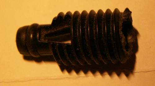

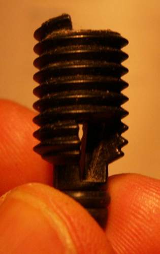

Ist aus Plastik, also einfach... Spax reindrehen und dann daran rausdrehen.
@c0rn : ich messe 12mm von Spitze-zu-Spitze des Aussengewindes.Innendurchmesser 5mm. Den 'Ablasshahn' gab es nur noch aus Schweden, laut unserem 🙂 hier in der Ecke. Mir war's beim Festziehen zu Bruch gegangen - hielt dicht. Hatte dieser 'Rest' noch 'rauusbekommen, mit Hilfe des abgebrochenen Teils 😎.

Spax könnte auch klappen. Bei ner großen Spax wird wohl schon das Plastegewinde rauskommen.... als dass man die Spax selbst wieder rausdreht?!

Sorry, Thread verpasst und zu spät. Für die Zukunft oder wer's noch braucht: Der Ablasshahn hat die Teilenummer 3547226 und man bekommt ihn als Einzelstück beispielsweise bei Skandix für 3,84 € (Stand 08/2016). Nur für den Fall, dass die Teileversorgung des Forums's mal stocken sollte. ;-)
