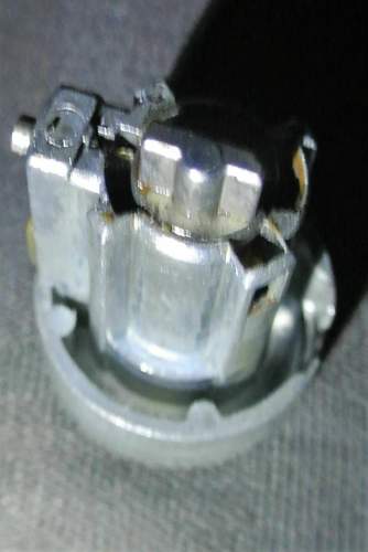

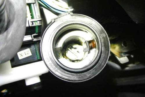

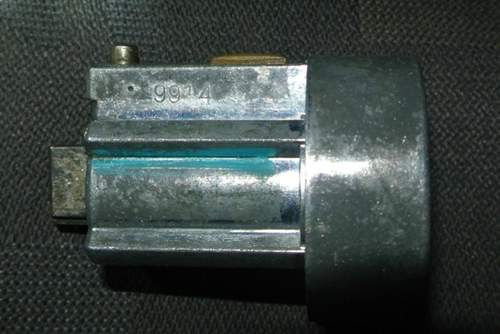

Daher anbei meine Lösung, die durch den Tüv ging!
Verkleidung abbauen (3 Schrauben)
Schlüssel in Stellung 1 und Pin mit spitzen Schraubendreher drücken und Zylinder raus ziehen.
Plastikhebel mit Kabelbinder dauerhaft heran ziehen.
Siehe Bild
V40-schloss-loesung
Pin sitzt vorne, siehe Bild.
Natürlich geht dann das Einrasten nicht mehr. Aber die elektr. Wegfahrsperre mit Chip ist ja auch noch da ;-)
Und der Tüv merkt das nicht, wenn er es nicht darauf anlegt den Zündschlüssel raus zu ziehen.
V40-schliesszylinder1
V40-schliesszylinder2
V40-schloss1
Nachtrag: Kleinen Binder durch vorhandenes Loch führen. Gegenfixieren mit Schraube von aussen, damit man den Binder fest ziehen kann.

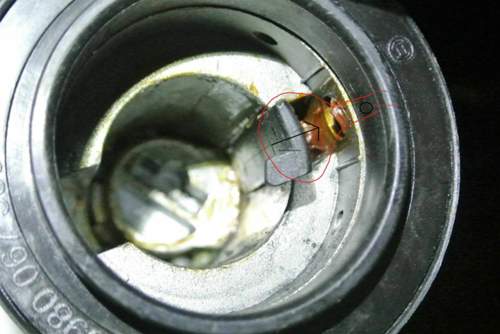

@holgiv70 @marbaz @asterix1962 @warfi @Poken
Ich hab die Zeichnung nochmal geändert!
Weiter oben sind ja Fotos vorhanden - nun weiß ich wieder, wie das aussah. In der Zeichnung sieht man die Draufsicht (wenn man von oben in den Zylinder reinschaut) auf diesen grauen Kunstoffabnehmer, der verantwortlich ist, dass das Schloss zu früh einrastet.
Ich hab mit der beigefügten Skizze mal versucht das zu veranschaulichen, wie ich es damals gemacht habe.
Ich habe eine winzige Schraube so in das Endstück eingesetzt, dass der Schraubenkopf (der sollte eine glatte Zylinderform haben) den fehlenden Bereich ergänzt hat, der sich im Laufe der Zeit abgeschliffen hat. Das ist eine winzige Schraube, die ich von einer alten Festplatte übrig hatte. Der Schraubenkopf darf später, wenn der Schließzylinder eingesetzt ist, nicht am Zylinder kratzen.
Bei mir war es dann nach der Reparatur so, dass das Schloss erst eingerastet ist, kurz bevor der Schlüssel aus dem Zylinder raus kam...
Gruß Tom
