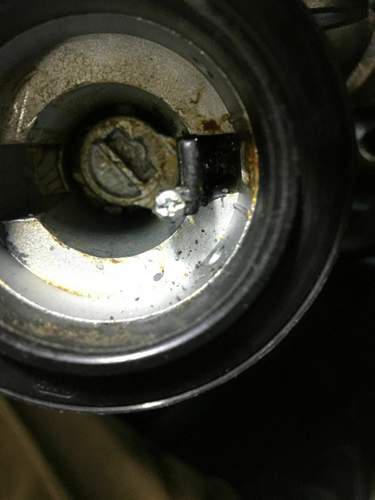

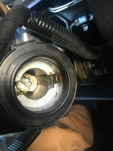

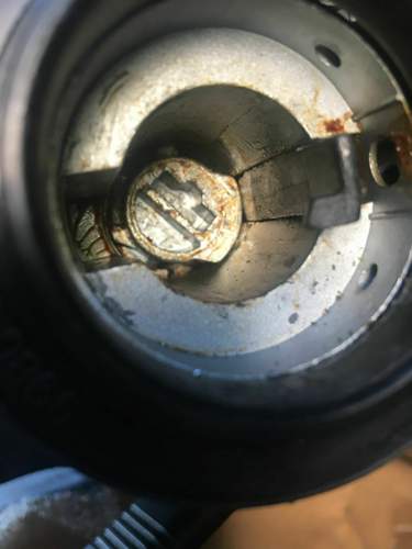

Also, im ganzen Netz keine Lösung mit Bildern...
ich hatte das Problem, dass das Lenkradschloss verriegelte obwohl der Schlüssel noch -auf Stellung 0- im Schloss steckte...woraufhin mein Volvo keinen TÜV bekam.
Problem gelöst.
Jetzt kurze Anleitung mit Bildern:
- Verkleidungen hinterm Lenkrad abnehmen (3 Schrauben lösen - von unten, zwei vorne Li/Re neben dem Hebel zum Höhenverstellen des Lenkrads, eine weiter hinten).
- Lenkrad absenken, obere Schale rausnehmen.
- Zündschlüssel in Position 1 stellen.
- etwa 5cm von vorne, in Schlüsselrichtung am Schlossschaft befindet sich ein Loch (etwa 2mm Durchmesser) mit einem Imbus oder Ähnlichem reindrücken und damit den Zylinder entriegeln.
- gedrückt halten und den Schließzylinder mit dem Schlüssel rausziehen. (eventuell bisjen wackeln)
- wenn Zylinder draußen ist, sieht man einen schwarzen Plastikhebel mit einer Nase am oberen Ende der federgelagert ist.
- dieser Hebel löst die Lenkradsperre oder verriegelt sie. Und da dieser aus Plastik ist, verschleißt er am vorderen Ende durch das stete Drehen des Zündschlosses.
- oben in die Fläche(Nase) mit einem 1mm oder 1,5mm Bohrer vorsichtig ein Loch bohren (je nach Schraube) und eine kleine Flachkopfschraube (PC Zubehör, ferngesteuerte Autos etc...) reindrehen.
- Möglicherweise den Schraubenschaft verkürzen damit sie nicht zu lange unten rausschaut.
- der Schraubenkopf sollte flach sein und möglichst ein wenig über den Rand der Plastiknase des Hebels hinausgehen.
- die Abnutzung ist damit ausgeglichen und die Lenkradsperre verriegelt erst wieder bei Abzug des Zündschlüssels.
Tada!

Ich hab eine ultra low-budget provisorische Lösung des Problems hinbekommen:
Habs unter dem youtube video kommetiert:
https://www.youtube.com/watch?v=O7UoXbbV9Ro&t=220s
"Falls es nur darum geht dass das Lenkradschloss einrastet bevor der Schlüssel gezogen ist: alles wie hier beschrieben machen, bis man ans Zündschloss rankommt. Muss man nicht ausbauen! Mit dem Zauberknopf den Zylinder rausziehen (siehe sein anderes Video), und auf die Nase von dem schwarzen Plastik Stift vorsichtig ein paar Schichten Kleber auftragen. Es geht nur darum die Nase zu"verlängern". 1mm sollten reichen. Dann kommt man erst mal durch den TÜV??."
