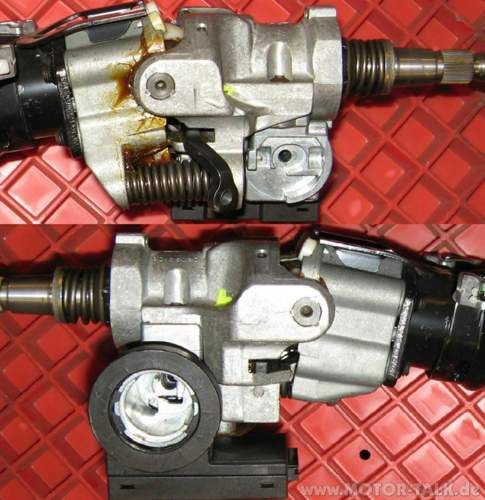

Meine Lenkradhöhenverstellung hatte auf einer Stufe immer ganz leichtes Spiel, auf den restlichen war das Lenkrad ziemlich fest. Seit neuestem hat diese Stufe und noch eine viel mehr Spiel... und irgendwas klackt manchmal beim Lenkradeinschlagen laut.
Habe noch nicht nachgesehen unter der Verkleidung, da es hier tagtäglich schüttet wie aus Eimern. Möchte nun aber dabei gehen und schonmal Ratschläge mitnehmen, damit ich es auch gleich richtig mache. Sofern das überhaupt so einfach machbar ist...

Die Lenkradhöhenverstellung wird über ein Federbelastetes Gelenk realisiert, das von zwei versetzt geschlitzen Metallkämmen die -ebenfalls federbelastet- in zwei unterschidlich im Gehäuse sitzende Stahlstifte einrasten.
Fast unmöglich, an der Stelle Spiel entstehen zu lassen.
Aber wie heißt es so schön: Nichts ist unmöglich.
Also nimm mal die Adeckungen ab und schau dir die Mechanik mal genauer an.
Es ist leicht zu verstehen wie es funktioniert.

altersack, danke für die Bilder! So sieht das darunter also aus!
Da das Spiel größer wurde, muß ja irgendwas "loser" geworden sein. Bestimmt irgendwelche Schrauben, das ist erstmal wahrscheinlicher, als das irgendwas "kaputt" gegangen ist. Wobei das natürlich auch angehen kann. Gerade im Lenksäulenbereich werden ja eigentlich keine Verschraubungen verwendet, die sich lösen können.
Aber man hat ja schon Pferde kotzen sehen.
edit/ Oh Kurt war schneller...Kurt, das werde ich morgen machen! Wie meinst du, das da eig. kein Spiel reinkommen kann? ...... Sehe das jetzt erst, daß es sich um eine Zahnradähnliche Verzahnung handelt. ...ja wie soll da Spiel reinkommen...

Habe heute die Verkleidung abgebaut und bin zwar schlauer, aber auch nicht wirklich. Da sieht man keine Schrauben in der Gegend, wo die Verzahnung ist für die Einrastungen ist, da ist ein kompaktes Stahlteil, ich habe mal 2 Fotos gemacht.
Man sieht auf dem einen Foto, daß der Verstellhebel in der Stellung wo das Spiel auch ist, nicht richtig nach vorne einrastet....
Hab das mal so markiert, das der rote Pfeil die NICHT richtige Arretierung anzeigt. Der grüne zeigt die richtige an, wo das Lenkrad auch festsitzt!
Es ist scheinbar nichts zu machen, ich muß damit leben oder das ganze Ding wechseln.

Ja ich laß das erstmal so. Nein die Stellung rastet nie richtig ein. Sie hat immer Spiel...
Otto-Normalschrauber kommt da auch nicht weiter ran, da alles im Druckgußblock des Höhenverstellungsgelenks vernietet und verstemmt ist. Und so lange es ab und an noch Teilespender gibt aus denen man sich Ersatz rekrutieren kann, ist es wohl besser da eine andere intakte einzubauen.
