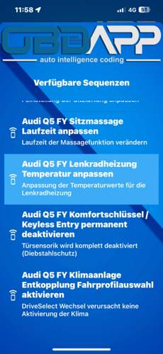

Das Problem hatte ich bei meinem A4 auch und konnte es zum Glück über einen Anpassungskanal ändern (müsste nachsehen wo das genau war). Es gab 3 Stufen jedoch kann bei Audi nur die ersten angewählt werden. Bei VW gibts es in den ID Modellen die Möglichkeit alle 3 Stufen auszuwählen.
Ich hatte die Temperatur einfach ein paar Grad hochgesetzt...nun wird es auch angenehm warm 😉

Beim A6 4G hatte man damals die Möglichkeit die Intensität der Lenkradheizung zu codieren vielleicht gibt es ja beim Q5 FY auch die Möglichkeit
Damals zu finden unter
STG 16 Lenksäulenelektronik
Anpassungskanal 10 Temp

Mit der OBDApp kann man auch noch was einstellen.
