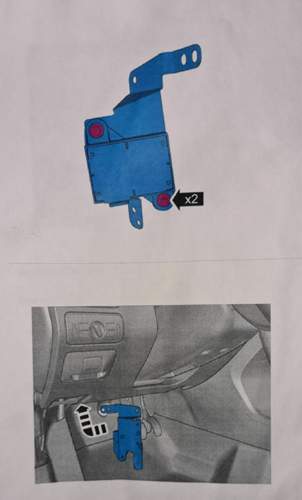

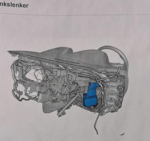

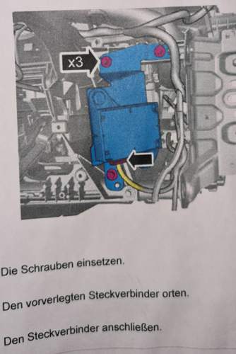

Also die Aussage mit der fehlenden Verkabelung ist mal wieder ein Grund, weshalb ich bei manchen Händlern echt Puls bekommen könnte.
Es gibt sogar von Volvo selbst eine Anleitung zur Nachrüstung des beheizten Lenkrads. Da hätte er mit vermutlich einem kurzen Blick in die Datenbank vor Ort einen Preis aufrufen können. Aber es scheint immer mehr so zu sein, dass kein Beschäftigter in den (meisten) Vertragswerkstätten mehr vom Andern weiß, was dieser machen darf, kann, will.
Kurzum. Eine Nachrüstung ist möglich. Dafür braucht es aber ne ganze Menge an Teilen neben der reinen Softwareaktivierung via Händler oder VDash (sofern man da ein Angebot von D5t5 bekommt - nach Einführung des Abomodells letzten Jahres ist da leider auch nicht mehr alles Gold was glänzt):
- beheiztes Lenkrad (logisch) (bspw. 31332536)
- Wickelfeder für beheiztes Lenkrad (31343662)
- Hebelbock für beheiztes Lenkrad (31343660)
- Steuergerät für beheiztes Lenkrad (31343460)
- Halterung für Steuergerät (leider keine TN zur Hand)
Keine Gewähr auf die angeführten Teilenummern. Diese habe ich mir vor einem Jahr für meinen V70III recherchiert und notiert.
Bin bislang nicht dazu gekommen.
Die Einbauanleitung kann ich gern weitergeben, PN hierzu an mich. Zuvor sollte aber geklärt werden, ob die Freischaltung entweder beim Freundlichen oder via D5T5/VDash möglich ist. Andernfalls hat man ne Menge funktionslosen Elektroschrott im Auto.

Moinmoin,
sämtliche Montageanleitungen für Originalzubehör, so auch für die Lenkradheizung stellt Volvo im Netz zur Verfügung:
https://accessories.volvocars.com/de-de
Das Fahrzeugmodell wählen und dann oben rechts über die 3 Balken den Menüpunkt Montageanweisungen auswählen.
Dann bei Installationsanweisungen wählen auf die Lupe klicken und es werden alle verfügbaren Anweisungen angezeigt.
Hilft vielleicht weiter...

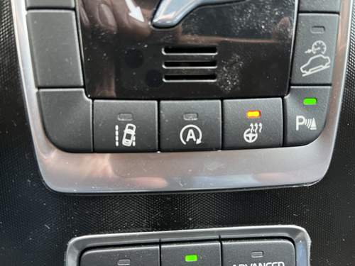

So, ich habe mich nun einmal in den vergangenen Tagen der Thematik angenommen und ein beheiztes Lenkrad nachgerüstet. Vom Technischen her ist soweit alles fertig und auch kein Hexenwerk gewesen.
Die Lenkradheizung ist auch via VDash freigeschaltet worden und der dazugehörige Knopf war bereits bei einem vorangegangen Wechsel des Climate Control Moduls eingezogen.
Jetzt stehe ich aber vor dem Problem, dass der Knopf die Lenkradheizung nicht aktiviert und diese schlichtweg nicht funktioniert. Mit VIDA konnte ich nun in die Parameter des CCMs schauen und sehen, dass der Knopf als "Reserve" hinterlegt ist. Nun habe ich weder in VDash noch in VIDA eine Möglichkeit gefunden, die Belegung der Erweiterungsknöpfe zuweisen oder programmieren zu können.
Bin ich einfach grade nur blind, oder muss man hierfür zum Freundlichen düsen, damit die einem das Umbelegen?

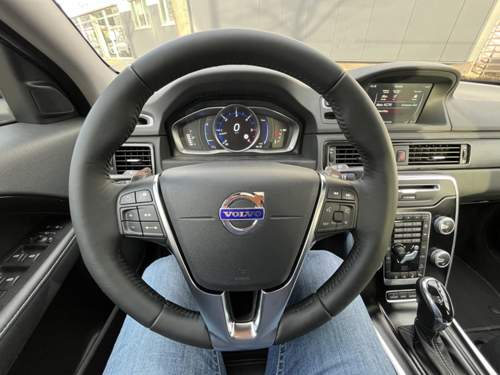

Im Rahmen der Inspektion habe ich das beheizte Lenkrad in meinem XC60 nachrüsten lassen und bin, wie soll es auch anders sein, begeistert. Die Heizung ist allerdings nur einstufig, aber sie macht ihre Arbeit schon nach unter einer Minute bei Außentemperaturen von -3 Grad. Die Wärmeleistung ist für mein Empfinden sehr angenehm. Entspricht gefühlt der Stufe 1 im V60 meiner OHL.
Update:
Neuerdings ist für mein Modell das Nachrüstpaket (Lederlenkrad beheizt, mit Schaltwippen, 31399384) wieder offiziell bei Volvo verfügbar und somit auch per VIDA aktivierbar. Warum das vorher nicht ging...wer weiß.
In ein paar Tagen sind die Teile da und ich werde sie selbst einbauen, anschließend Software beim Freundlichen aufspielen lassen.
Werde berichten, wenn ich fertig bin.
