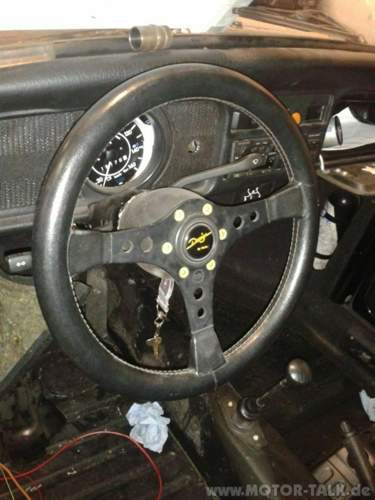

hallo,ich habe ein raid lenkrad,das auf meinem 1302 montiert war.
der wellendurchmesser betraegt 20 mm.dieses lenkrad moechte ich auf
die welle des 1600i mit dem wellendurchmesser 17mm montieren.
der viel beschriebene adapter 191 419 514 A hat aber einen durchmesser von 26 mm. gibt es eine loesung fuer mein problem?

hallo vladimir,danke fuer den tip.es ist halt etwas schwierig.
worauf beziehen sich die 26 mm ?
1.auf die laenge der huelse?
1.auf den durchmesser der huelse?
der innendurchmesser meines lenkrades ist etwa 20mm(ist nicht ganz
einfach zu messen wegen der verzahnung)
auf keinen fall aber 26 mm.

Der 1600i hat die feine Verzahnung, könnte sein, dass das 17mm hat. Und eine Überzieher Hülse für neuere Golf Lenkräder mit etwa 26mm Durchmesser ist drüber gepresst. Die Hülse geht leicht runter mit einem Abzieher, nicht alle 1600i haben sie... mein 95er hatte sie garnicht.
Aber für eine grobe Verzahnung vor 75 müßte man entweder die (separate...) Nabe des Lenkrades wechseln, falls überhaupt möglich ... oder die ganze Lenkspindel austauschen.
Bei einem RAID gibt's doch separate Naben, oder?

Die Raid M231 Nabe mit 21mm ist für Käfer bis angeblich 72????
Die Raid M234 müsste für den kleinen Wellendurchmesser sein. 17mm kommt hin.

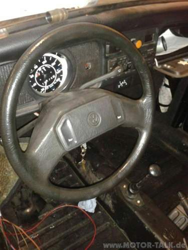

Mein 95er hat die auch nicht. Von welchem (VW-)Fahrzeug passen da alternative Lenkräder drauf?

Wenn ich Red richtig verstanden hab, hat der 1600i ohne Hülse die 17mm feinverzahnte Lenkwelle. Also guckst du in einschlägigen Internetshops nach Lenkrädern bzw. Naben für Käfer nach 72. Hier
Müsste dann die feinverzahnte sein.

Die Situation ist die, dass ich den 1600i auf "alt" haben will und das Polo-Lenkrad raus soll. Orginale vom Käfer (Zweispeichenlenkrad und Vierspeichenlenkrad mit Pralltopf) habe ich liegen, aber keins passt. Der entscheidende Hinweis ist wohl der auf den 1302.
Von meinem Lenkrad mit Pralltopf (ist nämlich von einem 1302) hatte ich wegen des Designs angenommen, dass es bereits die neuere Verzahnung (ab 72/73) hat und mich gewundert, dass es nicht passt. Ich habe aber noch ein Raid, das definitiv für die "feinverzahnte" Welle ist - das probiere ich heute Abend mal aus.
