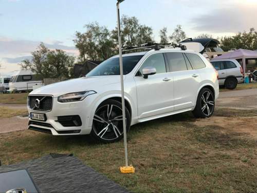

@nordisk schrieb am 26. Januar 2020 um 00:03:42 Uhr:
@Andrehhq7 schrieb am 25. Januar 2020 um 23:44:56 Uhr:
Nicht jeder fährt Original Felgen , weil langweilig hat jeder .....
Ich finde meine original Volvofelgen eher nicht langweilig. 🙂
Sehen gut aus , hat ein Kollege auch drauf .
Unser auch 😁 ab Werk
Da der nun auch schon bald wieder weg geht , hatte sich es bei dem nicht wirklich gelohnt was exklusives zu holen ... mal sehen was als nächstes kommt .
