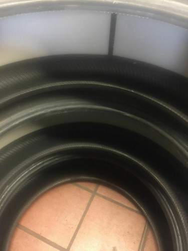

Hallo zusammen. Wieder mal ein Update. Vergangene Woche wurden S-Reifen mit Felge (19er /Silenteinlage) gegen W-Reifen mit Felge (18er ohne) getauscht. Zittern/Unwucht ist nicht mehr vorhanden. S-Reifen werden nun zum Hersteller gesendet und untersucht. Bei dem Abziehen der S-Reifen habe ich mir mal die Einlage etwas genauer angesehen. Hier bei diesem Reifentyp ist die Einlage aus einem Stk und an den Stosskanten ist etwa ein Fingerbreiter Spalt. Natürlich sollte das so sein, da sich ein Reifen je nach Beanspruchung ausdehnt, bzw zusammenzieht. Es ist mir aber ein Rätsel, wie so etwas „gewuchtet“ werden soll. Je nach Reifenbeanspruchung wird sich immer die Auswuchtung verschieben. Anbei mal das Bild der Einlage

Solange diese Silenteinlage verklebt ist und sich nicht immerhalb des Reifens verschieben kann sollte einer normalen Wuchtung nichts im Wege stehen.
Der Spalt (und damit der Gewichtsverlust an der Stelle) bleibt ja immer da.....
@Bueromann36 Wenn die Erklärung zum Spalt richtig ist, wäre es eine Dehnfuge. Und die hat nun gerade die Aufgabe mal größer und mal kleiner zu sein. Also wäre das Dehnungsverhalten der Einlage ein anderes als dass des Gummis. Damit ist mal mehr Gewicht und mal wenigere Gewicht an der Stelle = Permanente Unwucht vorprogrammiert.
Als Idee von einem Büromann zum anderen. 🙁🙁

Der besagte Spalt hat mich bei meinen Michelin Sommerreifen auch ein wenig irritiert...

@Bueromann36 Wenn die Erklärung zum Spalt richtig ist, wäre es eine Dehnfuge. Und die hat nun gerade die Aufgabe mal größer und mal kleiner zu sein. Also wäre das Dehnungsverhalten der Einlage ein anderes als dass des Gummis. Damit ist mal mehr Gewicht und mal wenigere Gewicht an der Stelle = Permanente Unwucht vorprogrammiert.Als Idee von einem Büromann zum anderen. 🙁🙁
Ich denke da wir hier von einer Verschiebung um vielleicht 1-2° (von 360° Umfang) und von einem Gewicht von vielleicht 2-3 g sprechen: Vernachlassenswert ;-)
Mit der Verschiebung ist sehr wohl bemerkbar. Wenn ich z.B. Links oder rechts abgebogen und aus dem Stand bei eingeschlagen Lenkrad angefahren bin, war bei mir ein deutliches „Einern“ zu spüren bis das Lenkrad wieder gerade stand.(S-Reifen mit Einlage). Bei W-Reifen ist dies nun nicht mehr so
Und bei mir war es vorhanden ohne Silent-einlage.
Ich wage zu behaupten dass es nie und nimmer an der Dehnungsfuge dieser Einlage liegt (sofern die Einlage fest verklebt ist).
@TorstenAdam schrieb am 29. Oktober 2019 um 10:09:14 Uhr:
Je nach Achskonstruktion können 2-3 Gramm spürbare Konsequenzen haben.
Die 2-3 g sind ja nicht da oder weg.
Sie verschieben sich höchstens radial und ein paar Grad .... wenn überhaupt.
Hallo zusammen. Eine kleine Info nach nun 2 Wochen W-Reifen Nutzung: Der von mir beschriebenen „Standplatten“ ist nicht mehr zu spüren. (So wie es sein soll). Auch sind die Vibrationen (egal bei welcher Geschwindigkeit/Lastwechselverhalten) sind nicht mehr vorhanden. Hiervon kann man nun ableiten, das die S-Reifen mit Einlage einen erheblichen Einfluss haben. Das einzigste was nun noch zu bemängeln wäre ist, das wie bereits oben beschrieben, das Anfahrverhalten beim Abbiegen verbesserungswürdig ist. Die „gefühlte Beschreibung“ hierzu: Anfahren (GT Automatik) im „ersten Gang“ während dem Übergang zum zweiten Gang, (schleifpunkt, bis dieser Vollständig übernommen hat, beginnt das „Eiern/zittern“. Danach ist alles wieder gut. (ich bitte um Entschuldigung, für diese etwas laienhafte Beschreibung). Diese „Übergangsphase 1-2 Gang fühlt sich auch recht lang an. Nun hat Volvo ein Motor/Getriebe-Update 10/19 rausgebracht, welche die Schaltzeiten verkürzen soll. Hat hiermit schon jemand Erfahrung? VG
