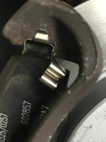

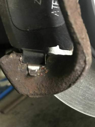

Soooooo ich war gerade nochmal am auto und habe fotos von den führungen gemacht, an dem die bremsbacken entlanglaufen.
ich habe diese richtig eingesetzt, nur sind diese auch richtig gebogen?
siehe fotos
