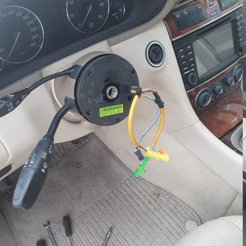

Moinsen,
irgendwie ist heute nicht mein Tag. Wollte das Lenkrad ausbauen aber ich bekomme die Zentralmutter kein Stück bewegt.
Habe extra eine gute Imbusnuss genommen (10 mm Hazett) trotzdem ohne Erfolg.
Auf dem Foto ist zu erkennen, dass die Zentralmutter sich langsam verformt. Der Imbus ist aber noch nicht gesprungen. Allerdings hat die Nuss jetzt erheblich Spiel.
Hat jemand eine Idee um die Schraube doch noch zu bewegen?
Gruss Hein_nieH

Moinsen,
der Plan ist jetzt. Wir werden nochmals mit brachialer Gewalt versuchen, die Schraube zu überreden.
"Wir" sind jetzt nicht mehr 2 Personen sondern 3 Personen. Einer setzt den Hebel an und zwei halten das Lenkrad.
Vermutlich wird die Nuss übergnubben.
Sofern das zutrifft wird eine Mutter auf die Schraube gepunktet.
Ausführung in ein paar Tagen, da ich kein Gaschweißgerät in der Firma habe.
Neue Schraube habe ich vorsichtshalber schon bestellt.
Gruss Hein_nieH

Nachdem das Spiel so groß war, dass die Nuss übergesprungen ist, habe ich als letzten verzweifelten Versuch Folgendes gemacht:
Aus dem Deckel einer Konservendose einen dünnen Blechstreifen geschnitten.
Den Blechstreifen als U gebogen.
Das Blechstreifen-U samt Nuss in die Schraube gehämmert (Das ging schwer, da brauchte ich schon einen Meinungsverstärker. Dafür war die Nuss dann wieder stramm in der Schraube drin)
Mit einem Schlagschrauber die Schraube gelöst (ein kleiner Schlagschrauber war nicht geeignet. Erst als ich einen richtig DEUTSCHEN DEMOKRATISCHEN hatte, hat die Schraube endlich nachgegeben.
Somit hat es dann doch noch ein gutes Ende genommen.

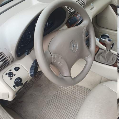

Schaltknauf und Schaltsack habe ich über Ostern lackiert (sieht man auf einem Bild im Hintergrund)
Beim Ersatzlenkrad (elegance) habe ich nur das Leder lackiert. Leider fällt der PVC-Anteil etwas dunkler aus.
Beim Originallenkrad sieht man, dass die Lederfarbe in den letzten 20 Jahren teilweise runter ist.
Ich werde den Lederanteil vom Originallenkrad lackieren und es dann wieder einbauen.
Logisch, dass die Zentralmutter jetzt nicht mehr so fest angezogen ist. Trotzdem habe ich vor dem Einbau ordentlich Schraubenkleber drauf gemacht.
