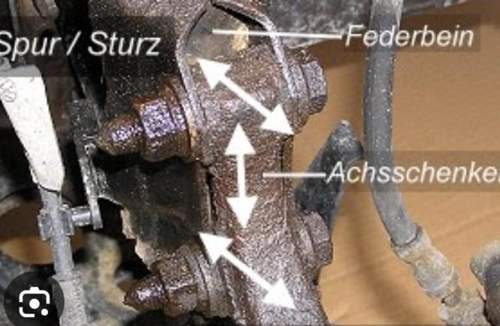

Da muss nix schief gelaufen sein. Bei der Montage gibt es 2 Punkte, die Spielraum lassen. Erstens die Befestigung des Querlenkerlagerlagers und zweitens die Verschraubung des Stossdämpfers zum Radträger. Korrekt eingebautes Domlager vorausgesetzt.

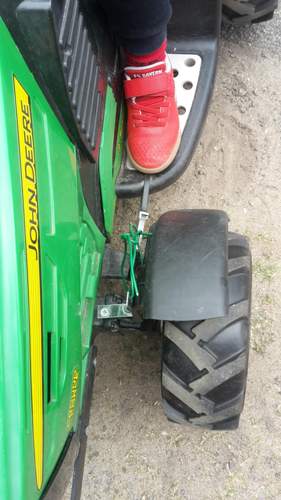

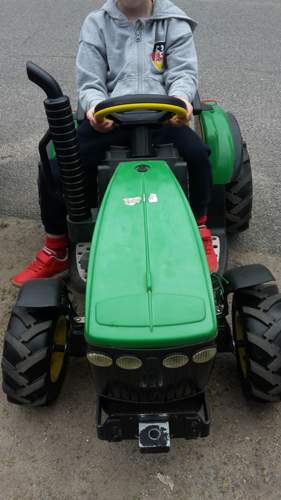

Mußte vorhin, Kraft meines Amtes, ein Fahrzeug aus dem Verkehr ziehen. Ein John Deere Trecker mit verstellter Spur, und Sturz. Achsteile gesichert mit Kabelbinder.
John 1
J2
