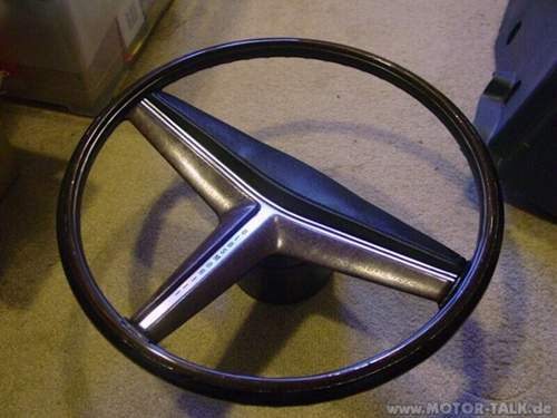

Nachdem ich wegen Regenwetter meine Gartenarbeit abgebrochen habe, schaute ich mir mal das vor kurzem erworbene Mustang-Lenkrad etwas an. Im Wagen ist momentan ein Holzlenkrad von Grant, welches zum Mustang Mach 1 so gut paßt wie ein Kaktus in ein Aquarium. Eine echte Beleidigung fürs Auge!
Mein Mach 1 hat eine Deluxe Innenausstattung. Mit ziemlicher Wahrscheinlichkeit war er damals mit einem dreispeichigen "Rim-Blow"-Lenkrad ausgeliefert worden. Es gab sie von 1969 bis etwa 1974. Und eben genau so eines soll da auch in der passenden farbe wieder rein.
Diese sind ein besonderes Kuriosum. Ihr Hupenschalter liegt nicht in der Mitte des Lenkrades, sondern ist ein drucksensitiver Langkontakt, der um den ganzen Lenkkranz läuft. Sinn dieser Erfindung sollte sein, daß der Fahrer zum Hupen nicht mehr die Hand vom Lenkrad nehmen sollte, sondern nur den Lenkradkranz drücken mußte um die Tröte zu schallen.
Alle Hersteller - Chrysler, GM, Ford und AMC - verbauten diese Lenkräder. Durchgesetzt haben sie sich nie. Deswegen verschwanden sie wieder in der Versenkung. Die kurze Herstellungsdauer und die exotische Funktion, sowie die Tatsache daß es keinerlei Reproduktionen gibt, machen die Teile in Topzustand zu gesuchten Raritäten, da sie in allen namhaften Musclecars zu finden waren - Mustang, Cougar, Charger, Road Runner, Barracuda, Challenger, Charger, etc.
Übel: Die schlauchartigen Schalter härteten mit den Jahren aus und funktionierten entweder gar nicht mehr oder das Auto hupte von allein. (HONK!)
Weiterhin neigen alle Fordlenkräder dieser Zeit (und davor) zum Reißen. Neuralgische Punkte sind die Punkte wo die Speichen auf den Kranz treffen. Lenkräder wurden im Laufe der Autogeschichte aus unterschiedlichen Materialien gefertigt - Metall, Holz, Bakelit, Hartplastik, Vinyl/PVC, Leder oder eine Kombination davon. Je nach verwendetem Material gibt es eine unterschiedliche Reparaturweise.

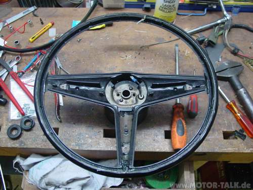

Dieses Rim-Blow-Lenkrad ist aus Hartplastik, genauer gesagt aus Polyurethan. Die Mittelabdeckung ist aus Vinyl mit einem Korpus aus Hartschaum über einem metallenen Skelett. Der Verkäufer hatte das Lenkrad als "blau" angeboten, in Wirklichkeit ist es ein braunes, welches mit großem Dilettantismus blau angepönt wurde. Etwas rubbeln und die Originalfarbe trat zutage. Somit setzen wir es hier also nicht nur mechanisch instand, wir werden es auch umfärben.
01-rimblow-wheel

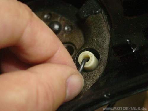

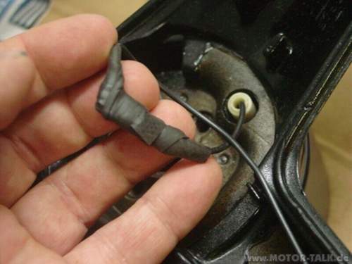

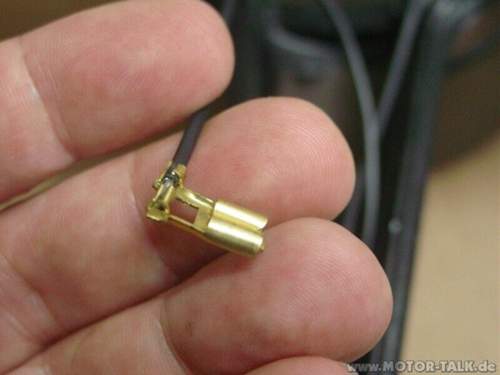

Der neue Rimblowschalter hat aufgecrimpte Flachsteckbuchsen. Da es bei Ford keine Teleskoplenksäulen gibt, liegt da der Minuspol nicht an Masse sondern beide Pole an einem Kontaktschleifer der aus dem Blinkerschalter ragt. Bei Olds/GM Tilt/Telescopic muß der Minuspol an den Metallkern des Lenkrades gelegt werden um einen Stromkreis zu bilden. Dazu mußte ich die einen Flachsteckerbuchse entfernen und einen Ringkontakt aufcrimpen. Diesen lege ich unter die untere Verschraubung der Prallplatte. Dort ist Metall. Damit der Kontakt besser ist, lege ich nich eine gezackte Unterlegscheibe darunter.
Der offenliegende Pluskontakt-Flachstecker wird zusammengesteckt und dick mit selbstverschweißendem 3M-Band isoliert um Fehlkontakt auszuschließen. Dann wird die Prallplatte aufgeschraubt und mit ihr der Rinkontakt festgeklemmt.
Funktionstest mit Meßpunkten an den Kontakten unten am Lenkrad: alles geht!

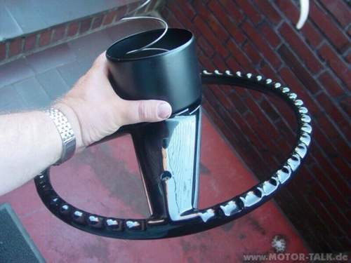

Jetzt wird die Teleskopverkleidung angeschraubt. Mit den selben Schrauben befestige ich auch die Trägerplatte für die Teleskop-Gegendruckfeder, die gleichzeitig auch den Pluspol führt und die unten auf Hannibals neuer Zentrierplatte aufliegt.
(Lieber Hannibal, ich bin nicht ganz sicher ob die Teleskopverkleidung mit allen drei Schrauben verschraubt war als ich das Lenkrad bekommen habe. Wenn ja, habe ich anscheinend eine verbummelt. Sorry dafür! Es ist eine #8-32 x 3/4". Bei meiner nächsten Schraubenbestellung bestelle ich welche mit und dann sende ich sie Dir nach).
Auf dem einen Bild kannst Du sehen, daß der Kontaktstift der Gegendruck-Feder in das Kontakt-Loch hineingreift und nicht daran vorbei, wie ich ursprünglich dachte (und weiter oben erwähnt habe).
Das solltest Du aber alleine zusammenkriegen, wenn Du das wieder einbaust.
Ich finde die Plastikteile der Nabenabdeckung etwas klapprig. Das werde ich wohl noch mal abbauen und die Halter aus Knetmetall neu modellieren...

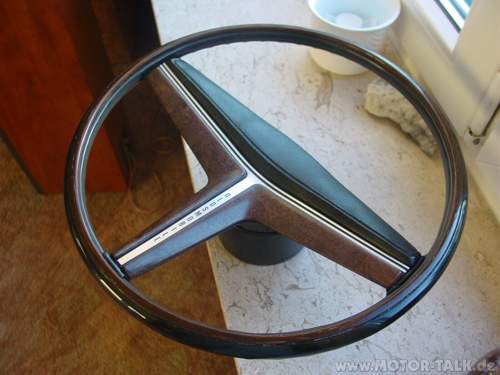

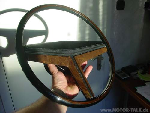

Hier noch mal Vorher/Nachher in etwas höherer Auflösung.
