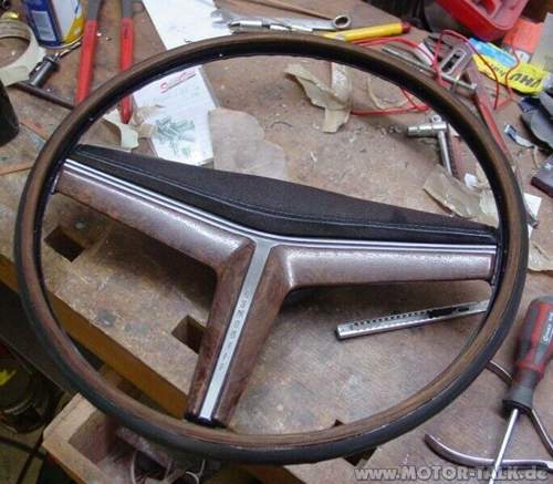

Dieses Rim-Blow-Lenkrad ist aus Hartplastik, genauer gesagt aus Polyurethan. Die Mittelabdeckung ist aus Vinyl mit einem Korpus aus Hartschaum über einem metallenen Skelett. Der Verkäufer hatte das Lenkrad als "blau" angeboten, in Wirklichkeit ist es ein braunes, welches mit großem Dilettantismus blau angepönt wurde. Etwas rubbeln und die Originalfarbe trat zutage. Somit setzen wir es hier also nicht nur mechanisch instand, wir werden es auch umfärben.

Ich habe etwa 20 verschiedene Tönungen von Beizen hier im Schrank stehen. Da selten ein Farbton genau hinkommt, muß fast immer gemischt, getönt und verdünnt werden. Da entwiclen man so ein gewisses Fingerspitzengefühl. Und ja, es ist eine richtige Hobelbank. Eine richtig große. Wie in der Tischlerwerkstatt. Mein verstorbener Vater hatte viel Freude an Arbeiten mit Holz und war da recht geschickt.
Ich benutze in desem Fall eine Mischung aus Wischen und Auftrag mit einem sehr weichen Haarpinsel. Die Maserung ist bei diesem Verfahren des Holzaufbaus eigentlich gar nicht zu sehen da die Leistchen ja sozusagen senkrecht stehen. Ein gewisser Maserungseffekt entsteht durch die sichtbaren Holzlagen.
Ich habe den Farbton jetzt gefunden. So wie auf dem Bild ist es endgültig. Durch das Lackieren wird es etwas dunkler, so daß es fast hinkommt. Auf diesem Bild ist die Beize völlig getrocknet.

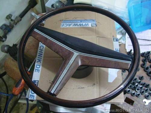

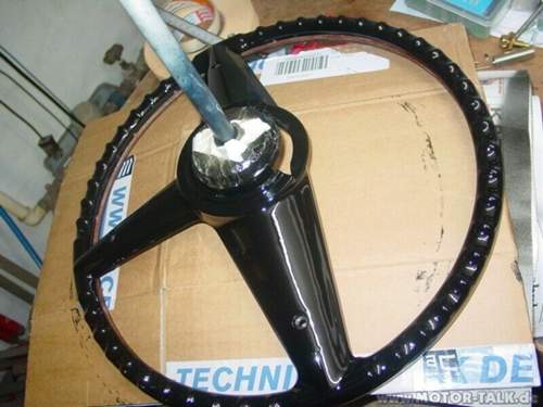

Das Lenkrad ist nun fertig lackiert. Der Holzteil ist mit 8 Schichten Klarlack beschichtet, der der Oberfläche die notwendige Widerstandsfähigkeit gibt. Die Oberfläche ist vom letzten Schliff noch matt und wird nach dem vollständigen Trocknen des schwarzen Lacks auf Hochglanz poliert, so daß das Lenkrad - wie damals original - blank ist.
Gewisse Probleme gab es auch mit der Verkleidung der seidenmatt lackierten Verkleidungsmanschette des Teleskopmechanismus. Der neue Lack vertrug sich nicht mit dem originalen und alles kräuselte sich. Das mußte alles nochmal runter.
Die weiter kleine Verzögerung ist aufgetreten, da mir das Abklebematerial ausgegangen ist. Da ich ausschließlich für anspruchsvolle Arbeiten Ware von 3M verwende und diese nicht im Baumarkt nebenan zu haben ist, mußte ich das erst bestellen.
Tipp an alle: Vergeßt Tesa und Co.und erst recht No-name-Krepp! Alles Müll! Kein zuverlässiges Abkleben und keine saubere Kante. Nur 3M ist 1a!

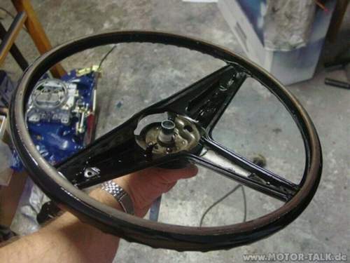

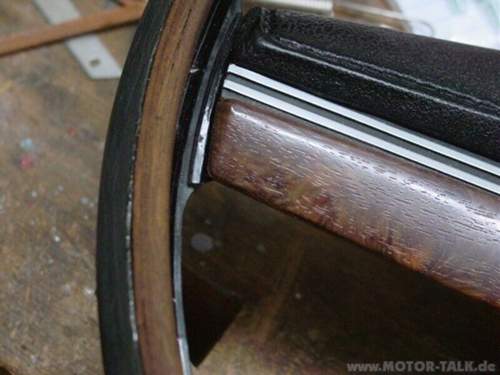

Lenkrad ist fertig poliert.

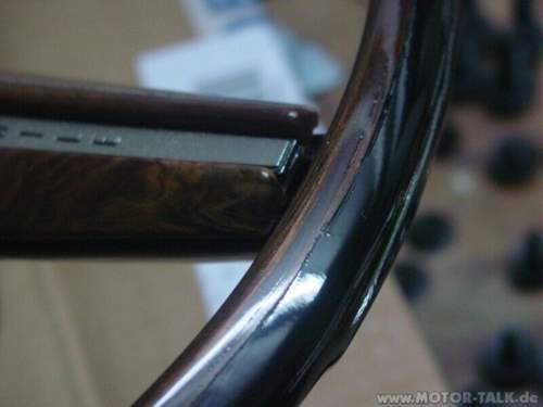

Leider ist an manchen Stellen eine kleine Fuge zwischen dem Plastik und dem Holz sichtbar. Das kommt von dem Rücksichtslosen Entfernen und Herausschneiden des alten Dekrorringes. Das Material konnte man nicht vollständig wieder anfüllen.
Der Spalt ist zwar mit PU-Kleber gefüllt, aber wenn man genau hinschaut halt noch sichtbar. Auch ist an manchen Stellen im Holz trotz 8 Schichten Klarlack noch Maserung sichtbar. Holz ist halt ein Naturmaterial und verhält sich nicht immer so wie man will.😁

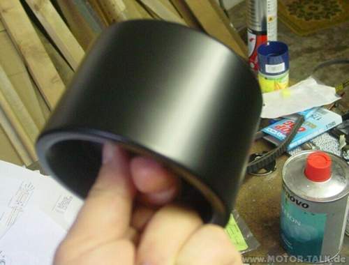

Ebenfalls richtig lackiert ist nun in seidenmatt schwarz die Teleskopverkleidung.
Als nächstes werde ich den Rimblowschalter endgültig einbauen. Das wird aber erst Mittwoch was, denn ich muß für 2 Tage auf Dienstreise.

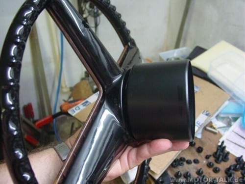

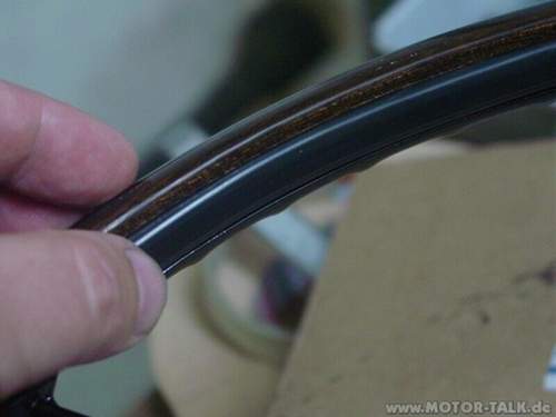

Die Installation des Rimblow-Schalters. Wir erinnern uns, der Schalter vom Mustang paßt zwar von der Bauform her relativ gut in die Nut rein, aber die untersuchung des alten Schalters ergab, daß die Form des vorderen Randes beim alten Oldsteil etwas anders ist. Da nun ja der vordere Teil des Lenkrades fehlte und neu gemacht werden mußte, konnte ich die Form der vorderkante der Montagenut durch entsprecendes Legen des Holzes so bauen, daß der Schalter straff reinpaßt. Die Nut entspricht jetzt der des Mustang.
Der Schalter muß EXTREM vorsichtig behandelt werden. Der kleinste Knick und die Metallstreifen darin verbiegen, berühren sich dann dauerhaft und bilden einen Kontaktschluß, der zu einem Dauerhupen führen würde. Also wird der Schalter ganz leicht und gaanz dünn mit einem ganz milden Gleitmittel benetzt, damit es besser flutscht. Vaseline geht nicht, da zu fettig, Spüli würde die Haftung des Schalters in der Nut vermindern. Was also nehmen?
Ich hatte noch ein Probetübchen einer wasserbasierten Gleitcreme, die meine Ex mal auf so einer Erotikmesse aufgedrängt bekam. Ganz dünn auf die Wülste des Schalters aufgetragen eignet sie sich ideal und hinterläßt keine Spuren oder Fette. Außerdem ist sie chemisch neutral und greift weder Holz noch Gummi an.😁

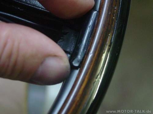

Der Schalter wird mit dem mitgelieferten Eisstiel (richtig gelesen!) vooorsichtig und gefühlvoll eingearbeitet. Auf dem einen Bild kann man danach sehen, wie genau der Schalter in die Nut paßt. Das ist deswegen so, da ich den Schalter ja während des Auflaminierens des Holzes da drin gelassen habe und daher die Nutbreite exakt stimmt.
Da der Schalter ja von mir gekürzt wurde, paßt er ohne größere Probleme an die Endlagepunkte. Nachdem er komplett in der Nut lag wurde der Funktionstest durchgeführt. Der Durchgangsprüfer zeigt beim beherzten Drücken einwandfreie Funktion!
Dann folgt das nicht ganz unwichtige Detail der Abdeckung der Nahtstelle an der unteren Speiche des Schalters. Die Enden des Schalters und die Kappe waren beim Original mit Epoxy vergossen. Das habe ich hier nicht angewendet, da es das Tauschen des Schalters sehr erschwert und bei Ford auch nicht gemacht wird. Das sollte auch so gehen.
Danach nochmals Funktionstest - um auszuschließen, daß sich beim Einsetzen der Abdeckung ein Kontaktschluß eingeschlichen hat oder der Schalter zerdrückt wurde. Alles tutti!
