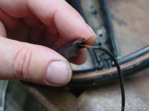

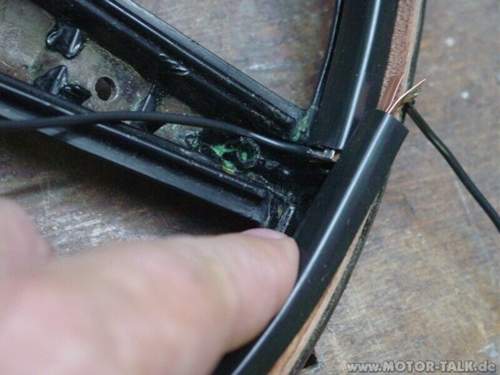

kommen wir zu einem etwas heiklen Punkt bei dieser aufwendigen Resto. Wie ich bereits sagte, ist der neue Schalter etwas zu lang und überlappt sich unten, wo die Enden zusammentreffen. Ich habe mir den Schalter in die Hand genommen und eine halbe Stunde durch die Finger gleiten lassen und nachgedacht. Ergebnis: der Schalter muß in einer präzisions-chirurgischen Aktion gekürzt werden. Und zwar so, daß er hinterher noch funktioniert...😁
Danach wird das Holz weiter aufgebautm so daß es den Schalter sauber umschließt.
Also beginnen wir damit. Trommelwirbel, bitte! Alles die Luft anhalten! Es geht los...

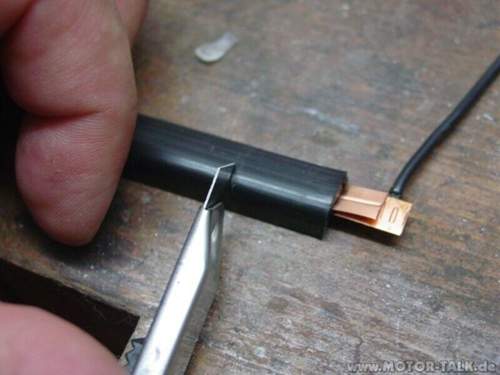

  1. Der Schalter wird in das Lenkrad eingepaßt und die Überlänge ausgemessen und der zu kürzende Teil markiert. Es muß absolut sichergestellt werden, daß sich unter keinen Umständen Teile in der Mitte berühren können. Zu diesem Zweck wurde vom Werk an der Nahtstelle ein Trennsteg eingebaut.
  2. Die Enden des Schalters im Normalzustand. Die Kontaktstreifen sind lose eingeschoben und können sich bewegen. Das ist notwendig, da beim Biegen des Schalters ja unterschiedliche Radien beschrieben werden. Der zur Lenkradmitte liegende Kontaktstreifen ist etwas kürzer als der außen liegende. Das muß beim Kürzen berücksichtigt werden.
  3. Vorsichtig wird die Gummihülle des betreffenden Bereiches angeschnitten. Ein zu heftiger Druck mit dem Messer auf die Kontaktstreifen und der Schalter ist hin!
  4. Der Gummiteil wird vorsichtig abgepellt.
  5. Nach Entfernen der Hülle liegen die überschüssigen Kontaktlängen frei. Gut zu sehen sind die kleinen Kontaknasen im Kupfer.
  6. Die überschüssigen Längen verden vorsichtig gekürzt. Dabei dürfen die beiden Streifen nicht verbiegen. Schon gar nicht aufeinander zu.Dann wäre ein Kurzschluß im Schalter.
  7. Die fertigen Enden Der empfindlichste Punkt sind die Enden, denn dort liegen die beiden Streifen offen. Zu Sicherheit ist an den offenenEnden ein kleiner Trenn-Isolierkeil eingefügt, der dafür sorgt, daß sich die Streifen dort nicht zu nahe kommen. Bei genauem Hinschauen kann man ihn sehen.
  8. Der Schalter wird zur Kontrolle eingelegt. Paßt!Über die Nahtstelle wird später wider die originale Blende montiert.
Bleibt nur noch der Funktionstest! Kommt gleich.

Hier der Funktionstest als kleiner Film.
Da der maximale Dateianhang nur 1 MB sein darf habe ich ein stark komprimiertes MPEG4 fabriziert. hoffentlich könnt ihr damit was anfangen. Ein geeigneter Player ist z.B. VLC von Videolan.org
Man sieht da auch ganz gut was unter "Rimblow" zu verstehen ist.
