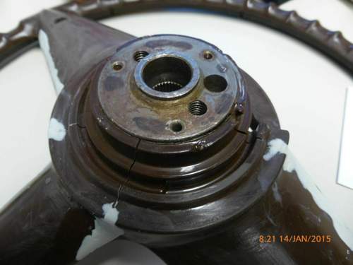

@falloutboy schrieb am 13. Januar 2015 um 17:11:22 Uhr:
Was ist mit dem Riss der die Nabe entlang hoch geht? Wieso ist der nicht weiter bearbeitet worden?
gut beobachtet...weil es an dieser stelle meiner meinung nach nicht nötig ist. bleibt dieser riss doch verborgen wenn das lenkrad wieder aufgesteckt ist.
gruß
tommes
... das Lenkrad hat in Richtung de Nabe sogar mehrere Risse, die ich aber alle bewußt nicht noch weiter auffräse um sie dann wieder zu schließen. evt. Spannungen im Kunststoff sind somit keine mehr vorhanden und man sieht es hinterher nicht mehr, wenn das Lenkrad inkl. der Nabenverkleidung wieder verbaut ist...um ehrlich zu sein, sind mir die Risse im Lenkrad auch nicht aufgefallen, als ich den Wagen gekauft habe...

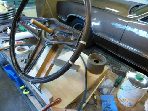

es geht auf die Zielgerade.
der Bandschalter ist entsprechend eingekürzt und passt jetzt perfekt(bild_05) Zwischendurch habe ich mich darüber gewundert, daß zwischen den feinen Kupferstreifen ein hauchdünner Streifen Papier liegt. Mir wurde empfohlen direkt bei Rim-Blow-Buddy anzufragen. Da sagte man mir, der Papierstreifen ist dafür da um ein ungewolltes kontakten der Kupferstreifen zu verhindern. Eben erst bei einem beherzten Druck entsteht der Kontakt. …aah…und ich dachte schon…

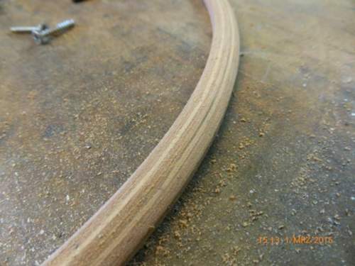

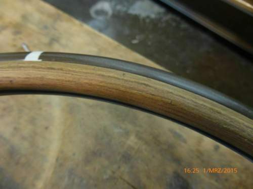

Das Holzdekor hatte mir anfangs überhaupt keine Kopfschmerzen bereitet… erst bei der Herstellung fing es damit an. Ich hatte schon 3 Lagen in das Lenkrad eingeklebt und grob auf Niveau geschliffen. Aber wie klebe ich denn das Holz weiter ein, wenn der Bandschalter drin bleibt?? Ich müßte das abkleben, jedenfalls irgendwie vor dem Kleber schützen. Zum Lackieren soll er ja auf jeden Fall ausgebaut sein. Aber wie geht er dann hinterher wieder rein? Entgegen meinem Vorredner hier, habe ich keine Möglichkeit gesehen, den Schalter abschließend wieder einzubauen.

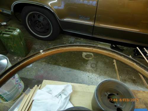

Also habe mir überlegt den Holzreifen außerhalb des Lenkrads herzustellen. Dazu habe ich mir mit einfachsten Mitteln eine Schablone angefertigt, in die ich dann die Holzstreifen eingeklebt habe. Das schöne daran ist, man braucht nicht mit dem Kleber sparen. Die Schablone bestand aus im Kreis aufgestellten Nägeln (eingeschlagen natürlich) in einer allerwelts Spannplatte. Als Trennschicht habe ich einfach Backpapier verwendet.
Auch bei mir besteht der Holzreifen aus Mahagoniholz. Als Dekorstreifen habe ich aber 2 hellere Buchenleisten mit eingeklebt(bild_02) Ich bin gespannt wie das nach dem Lackieren aussieht.
So konnte ich den Holzreifen „alleine“ fertig stellen, ihn beizen und lackieren und anschließend in das Lenkrad einlegen. Beize war übrigens eine ganz normale Beize "Eiche mittel"
Ob ich ihn dann einklebe, auf 5-7 Punkte Silikon, oder ob ich ihn sogar mit feinen winzigen Edelstahl- Schräubchen befestige, weiß ich noch nicht.
Ich finde das hat den riesigen Vorteil, ich kann den Holzreif jederzeit abnehmen, neu herstellen, usw.
Des Weiteren habe ich am Wochenende den alten vorhandenen Hupknopf, den wohl der Vorbesitzer eingebaut hat, wieder zurückgebaut. Anstelle des Aschenbechers war eine kleine Metallblende eingesetzt, in der der Knopf befestigt war.
Da ich alle Teile zusammen habe, wollte ich jetzt unbedingt wissen ob das funktioniert mit dem Bandschalter und deswegen habe ich es provisorisch zusammengesteckt….
ehrlich gesagt hatte ich etwas feuchte Augen als es hupte während ich den Bandschalter betätigte
…Hurra es funktioniert…
Diese Woche wird das Lenkrad lackiert. Leider konnte der Lackhändler meines Vertrauens nicht den Original Oldsmobile Farbton mischen, also habe ich kurzerhand eine „Marakeschbraun“ metallic von BMW genommen. Das kommt der Wagenfarbe sehr nahe.
Die Manschette, die von hinten auf das Lenkrad geschraubt wird und den Teleskopmechanismus versteckt, habe ich hochglanzpoliert.(bild_06)
Das passt gut zur Anzeigetafel des Omo, die ebenfalls aus "Metall" ist.
Weitere Bilder werden folgen… aber als Vorgeschmack Bild_04(hechel)...sorry für die schlechte Bildqualität

2x grundiert mit Zwischenschliff, 2x farbig lackiert in marakesch Braun Metallic, abschließend mit 5 Schichten 2k Klarlack überzogen. Der Holzreif hat ebensoviele Schichten Klarlack bekommen.
