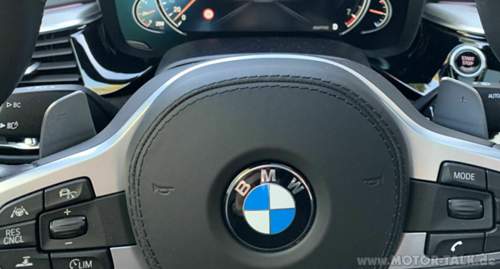

Mir ist eben, nach > 30.000 km, auf einer geraden Strecke aufgefallen, dass mein Lenkrad bei genauer Geradeausfahrt nicht perfekt zentriert ist. Habe dann etwas experimentiert. Wenn ich es genau zentriere, fährt er ganz leicht nach rechts. 🙄
Das ist doch nicht normal, oder? Wir reden zwar von Nuancen (siehe Bild), aber m.E. sollte das bei einem BMW schon perfekt zentriert sein.
Was meint ihr?

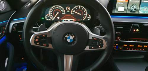

Also meins zeigt leicht nach rechts. Wenn ich es gerade halte fährt mein Auto in den Gegenverkehr. Hab es zig Kilometer getestet, auch mit jetzt ganz neuen Winterreifen.
So wie auf dem Bild steht das Lenkrad immer bei Geradeausfahrt.
Was meint ihr? Würde ich mich bei meiner Werkstatt lächerlich wenn ich das beanstande?

Meines steht ähnlich - ggf. minimal schwächer - nach links. Lächerlich macht man sich damit sicher nicht. Es ist ja nun ein Premium-Produkt, da darf man auch anspruchsvoll sein. 😉 Ob sie es aber wirklich besser hinkriegen, ist dann die andere Frage.
Nee so darf das nicht stehen. Ein ganz bisschen kann schonmal sein, weil die meisten Straßen nach links oder rechts etwas abfallen. Aber das ist schon heftig schief. Kann natürlich auch ein schlechter Winkel beim Foto sein.

also das ist definitiv Zuviel , bei mir ist’s absolut zentriert. Würde ich sofort beanstanden
Ich bin jetzt demnächst doch beim 🙂 zur Achsvermessung. Habe es versucht, kann es auf Dauer nicht ertragen. 😉

Das Lenkrad muss immer grade stehen! Egal ob normale Lenkung oder Integralaktiv.
Ein bisschen mag da vielleicht Toleranz sein aber auf deinem Bild ist es definitiv nicht normal.
Bei mir steht das Lenkrad auch nach rechts. Sogar auch fast so stark. Normal ist das nicht, sofern man nicht den Bordstein zu heftig berührt hat. Also geradestellen lassen. BMW baut die Dinger im G30 oft schräg ein. Mal nach links, mal nach rechts... Durch die Schaltpaddles fällt es richtig auf.

Ich hatte mal eine ziemlich heftige Begegnung mit einer Verkehrsinsel, die ich geflissentlich ignorierte.
So heftig, dass sich sogar der Querlenker etwas verbog.
Da stand mein Lenkrad auch genau so wie deines.
Querlenker austauschen und Achse neu vermessen.
Hat Wunder gewirkt.
