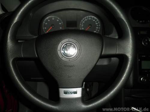

Hallo, kann mann den Orginal Airbag weirter verwenden mein freundlicher sagt mann braucht einen neuen und übrigens es geht ganz leicht den Clip an ein Kuststofflenkrad nachzurüsten. hab es bei mir gemacht sieht wie Orginal aus einfach ausschneiden geht mit dem Küchenmesser , in der Mitte lässt mann was stehen und dann wird der Clip mit Silikon Dicht Kleber festgeklebt ist Bomben fest. Sieht gut aus find ich. Würde aber gern MFA, MFL und GRA nachrüsten mit GRA anfangen und gleich das MFL und später MFA+.

Ist soweit richtig was AudiJunge sagt, nur hat das "Nicht-Leder"Lenkrad gar keine Spange. Das ist alles Plaste.
Aber beim Lederlenkrad kann man die Spange tauschen.
Z.B. gegen die vom Golf GTI GTD R mit den entsprechenden Schriftzügen, oder Passat CC in Klavierlack.
Jepp. Allerdings gibt es dazu passende Umbauanleitungen.
Hier ein bisschen hobeln, da etwas feilen und mit genügenden Backsekleb kommt dann auch ne Chromspange an ein olles Plasteundelastelenkrad.😛😁
