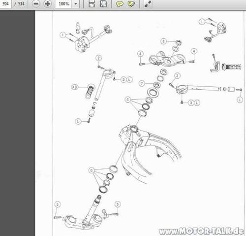

Mit zwei rechten Händen würde ich da auch nicht dran gehen. Da muss so einiges abgebaut werden, das sicherheitsrelevant ist. Bremsen müssen abgebaut oder Leitungen gelöst werden, die Gabel muss raus, obere Gabelbrücke, Lenkrohr mit unterer Gabelbrücke müssen abgebaut werden, Lagerschalen aus- und wieder eingetrieben werden... usw, usf. Neue Lager (das sind zwei !) rein, einstellen...
Das ist Arbeit für den Profi mit passendem Werkzeug und know-how, nichts auch für den ambitionierten Hobbyschrauber.
Ein rastendes Lenkungslager steht auf der Liste mit dem orangeroten Balken daneben.
Bevor es in der schnellen langen Kurve mit der ZX6R dann geradeaus geht..🙄
Damit der ambitionierte Bastelwastl sieht, auf was er sich da einlässt, anbei mal eine Explosionsansicht des Lenkkopfs der ZX6R Ninja (ab 2003)
Lenkkopfzx6r
