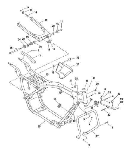

Heute habe ich mein Lenkkopflagher gefettet. Fettpresse auf den Nippel und gedrückt.
Nachdem die halbe Kartusche leer war, habe ich zunächst aufgehört und dachte das Fett drückt sich irgendwo raus. Konnte aber nichts finden. Kann das sein? Eigentlich drückt man ja so lange, bis das alte Fett oben und unten rauskommt. Kann es sein, dass da kaum was drin ist und bei keiner Inspektion nachgefettet wurde...?
Werksseitig hätte ja auch schon einiges drin sein müssen, oder?

.....auf der linken Seite ungefähr in der Mitte vom Lenkkopf
(Siehe die Nummer 34 im Anhang).😉
Nippel
Bei meiner 2009er: Linke Seite hinter dem Kabelbaum. Den Kabelbaum nach oben drücken, dann kommt der Nippel zum Vorschein... Foto habe ich gerade nicht.
