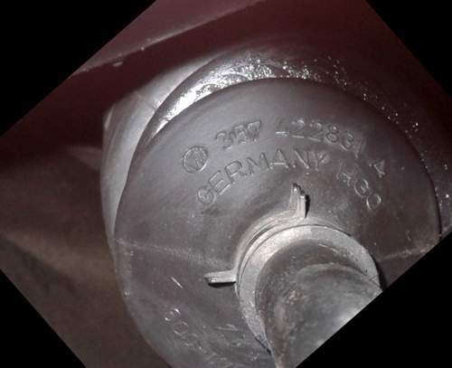

Hey, es heisst beim Bestellen immer, nur die OEM-Nummer ist ausschlaggebend. Ich hab' jetzt schon eine gekauft OEM 357 422 831 A -VW. Länge 210mm, kleiner Durchmesser für Spurstange 10,41. Die Spurstange hat einen Durchmesser von 15mm. Wie soll ich das Ding da draufwürgen ?
Das Original-Teil Hat die gleiche Nummer, entspricht aber z.B. Febi Kleiner Durchmesser 13,45, Länge 138mm. Aber OEM 357 422 831 B und OEN 1H0 422 831 A — VW. (OEN ist wohl ein Tippfehler?) Länge, im eingebauten Zustand schwer zu messen, ca 170mm.
Jetzt frage ich mich, welche passt ?

Hab' sie noch nicht ausgebaut. Das Loch wird sie haben, da das Röhrchen da ist. Tauschen muss ich die linke Lenkmanschette weil sie eingerissen ist. Die Frage ist auch, was ist der Unterschied zwischen OEM 357 422 831 A und OEM 357 422 831 B.
Unterschied keine Ahnung, die Nr die auf B endet passt.

Nunja das kann ich dir nicht sagen da OEM 357-422-821 A nicht zuzuordnen ist.
OEM 357-422-831B passt nur für ein ZF Lenkgetriebe.
Ein XTR Lenkgetriebe hat eine andere Manchetten Nr.
Ich geh davon aus das in deinem Passat ein ZF drin ist.
Bei ETKA ist diese Nummer für das XTR Lenkgetriebe gelistet.

Ich schick dir mal die Fotos. Bezieht sich das TRW auf das Lenkgetriebe?
Manschette OEM-Nummer
Manschette TRW
Ja.
Auf der einen Manschette die schon mal getauscht wurde steht doch sogar TRW drauf ...

Die Fotos sind von der gleichen Manschette, damit man die Schrift lesen kann. Ob sie schon mal getauscht wurde, weiss ich nicht. Von mir jedenfalls nicht, hab den Bär schon 16 Jahre.

Danke für die Fotos. Leider sieht man das TRW nur von der einen Seite und es sieht so aus als hätte es dieses Verbindungsröhrchen nicht. Unterm Auto kann ich so ein Plastikrohr ertasten, sehen kann man ja leider nix.
