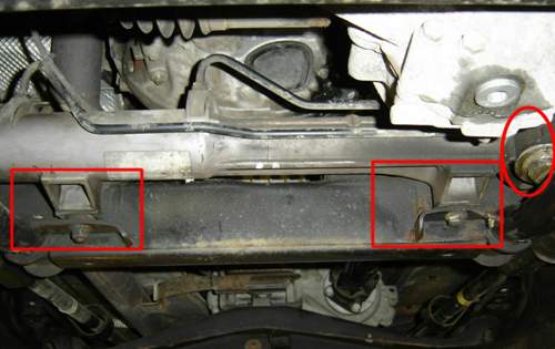

Mein lenkgetriebe ist undicht und MB will das ganze lenkgetriebe aus bauen ? Wer hat tips und wer kann helfen oder kennt sich damit aus? in vor raus Danke!!! Mfg ML
Um das ab zu dichten muss es raus.

Das mit der Undichtigkeit lag mit an Sicherheit grenzender Wahrscheinlichkeit nicht am Öl.
Tippe da eher auf Verschleiss.
Mit ein wenig Glück sind tatsächlich nur die Dichtungen kaputt.
Zum Lenkgetriebe ausbau muß das VA Diff herraus.
Alternativ kann man auch den VA Körper mitsamt Diff. absenken.
LG Ro
Ihr könnt es glauben dass ich mir das LG vor dem Ausbau lange genug angeschaut habe und überlegt habe ob man es einfacher ausbauen kann.
Selbst das absenken des Vorderachsträgers bringt keine nennenswerten Vorteile. Es fehlt einfach der Platz nach vorn, also zwischen LG und VA-Diff. um das LG aus den Haltern am Vorderachsträger zu ziehen. Dann ist die Stelle direkt vor der Lenksäule zum Diff. hin auch nicht besser.
Man würde das LG evtl. raus bekommen wenn man die Halter aufbiegt, aber davon halte ich nichts.
Befestigungsschrauben-lg
Also mein Schrauber hat es 2x ausgebaut, ich meine mit: lösen des Kats und anheben des Motors.
Aber ohne Garantie, ich kann erst nächste Woche fragen, er hat Urlaub.
Harry
habe es über die Variante mit dem VA-Diff ausgebaut. Ging schneller als ich dachte, trotz rostiger Schrauben ging alles gut auf.
Leider war mein Lenkgetriebe nicht mehr zu retten. Habe bis jetzt auch noch keinen Altteilepfand bekommen, da der Verwerter rost an der Zahnstange rechts außen gesehen hat und meinte dass er es erst demontieren muss, aber es sieht schlecht aus. Wenn die Zahnstange bzw. die Kolbenstange beschädigt ist (Lochfraß / Eingelaufen) gibts keinen Pfand. 🙁 dafür läuft er jetzt wieder.
Danke für die Tips und Beistand 🙂
Bei Rost an der Zahnstange ist nichts zu retten dann ist das Teil Schrott, der Händler pokert da ein wenig und hat evtl. ein Gehäuse über. Weil wenn die Befestigungsaugen am Gehäuse Risse haben dann ist es auch Schrott und man bekommt das Pfand nicht zurück. Das ist bei allen Zahnstangenlenkungen gleich.
Die Manschetten der Spurstangen sind auch oft bei Inspektionen in freien Werkstätten aussen vor, dass ist halt nachteilig weil irgendwann an den Rissen Wasser eintritt und die Zahnstange rosten lässt.
Aber wenn er jetzt wieder läuft ist ja alles bestens.

Zum Thema Lenkgetriebe schnell ausbauen--einfach die Querschraube des Va-Diff entfernen das Va etwas anheben und es geht ohne Probleme raus.
Meine Frage: hat jemand ne Anleitung wie man das Lenkgetriebe vom ML überholt?
