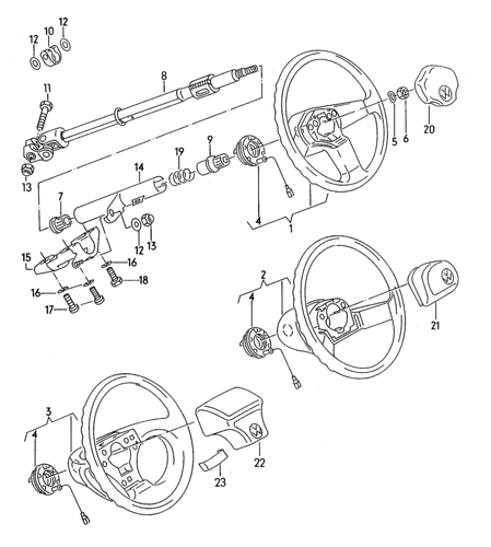

Im Fußraum:
Bild 2
Mutter Pos. 13 abschrauben und Schraube Pos. 11 aus dem Gelenk ziehen.

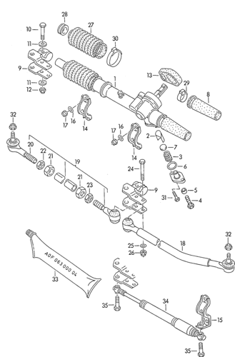

Im Motorraum:
Bild 1
beide Mutter (re + li) je 1x Pos. 32 abschrauben, Kugelkopf abdrücken.
Beide Schellen Pos. 14 demontieren . . .
und schon 😁 kannste das LG Richtung Motor vom Kreuzgelenk ziehen.
ZSB in umgekehrter Reihenfolge.
Versuch das Klemmstück des Gelenkes etwas zu spreizen
(da wo die Schraube 11 durchkommt),
dann läßt sich der feinverzahnte Stummel des Getriebes besser in`s Gelenk friemeln.
Tranquilizer, Herztropfen und Pflaster nicht vergessen 😁 😁 😁

Im Fußraum:
Bild 2
Im Motorraum:
Bild 1

@Kurzzeit-Parker schrieb am 7. Januar 2015 um 19:41:11 Uhr:
Komm ich im Fußraum ohne weiteres an die Schraube dran?
Oder muss da ne Verkleidung weg?
Hab mich
extra
für Dich
noch mal gebückt 😁 😁 😁
Nein, Verkleidung braucht keine ab,
Gelenk sitzt links neben Pedalwerk,
eigentlich . . . 😁 gut zugänglich,
wenn da nicht so`ne doofe rückenunfreundliche Position zu eingenommen werden müßte.
ICH würd dazu den Sitz rausschmeißen (ist bei mir aber auch nur 3 sec.-sache 😁 )
MFG

Ich musste bei meinem Polo NZ
- die beiden Spurstangen vom Lenkgetriebe und
- das durch das Gehäuse vom Lenkgetriebe durchgeführte Kupplungsseil vom Pedal sowie vom Kupplungshebel am Getriebe
trennen.
Danach war das seitliche Rausziehen der Spurstangen, das Abziehen des Lenkgetriebes von der Lenkradstange und das Rausziehen des Lenkgetriebes durch die Radkastenöffnung sehr einfach möglich.
Wie breits oben beschrieben, sind alle Arbeiten ohne Montagegrube möglich.
