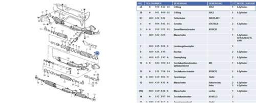

Um hier auch nochmal den aktuellen Stand reinzubringen.
Das Lenkgetriebe hatte ich ausgebaut und tatsächlich Öl in der Manschette ohne Ende. Also ich würde sagen die war komplett gefüllt. Ich hab schon ein neues (gebrauchtes) aber mal interessehalber:
Wo bekommt man Ersatzdichtungen ran? Ich habe bei ZF angerufen und die vermitteln zum Bosch Car Service. Dort war ich und hab dem das Lenkgetriebe auf den Tisch gepackt. Der Kollege wollte sich noch melden, was aber bis heute nicht passiert ist. Zu jeden Lenkgetriebe findet man in der Regel Ersatzteile, aber gerade bei meinem alten ist nichts zu finden.
Hat da jemand Ideen?
Grüße Andy
Lenkgetriebe sind sicherheitsrelevante Bauteile und dürfen nur von auserwählten Betrieben instandgesetzt werden. Wir als kleine dumme Verbraucher bekommen dafür keine Ersatzteile. Und oft sind es tatsächlich nur Pfennigartikel wie ne kleine Dichtung oder O-Ring.
