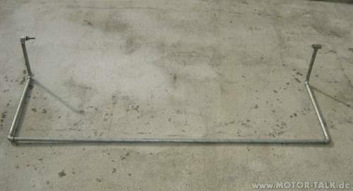

Ich hatte mir für den ML auch schon ein Spurmaß gebaut als ich mal viel Zeit hatte. Es besteht aus 1/2" Wasserleitungsrohr.
Die °-Werte muss man dann zur Anwendung in mm umrechnen.
Mit einem solchen Spurmaß stelle ich die Vorspur an unseren Oldies (welche täglich gefahren werden) ein. Der mit der höchsten km Laufleistung rollt immer so ca. 75000 km mit einem Reifensatz ab und hat jetzt ca. 353000 km drauf.
Auf dem Bild ist das Teil zu sehen.
Übrigens, durch falsche Vorspur schief abgefahrene Reifen verändern ihr Abriebverhalten nach Korrektur nicht. D. h. es wird nicht die max. Laufleistung erreicht da an der Schräge eher die Verschleißgrenze erreicht ist.

Hallo Reiner,
gute Idee mit dem Wasserleitungsrohr - hätte von auch von mir sein können ;).
Die Einstellung der Vorspur war bei mir erforderlich da mit dem generalüberholten Lenkgetriebe die Axialgelenke incl. montierten Manschetten bereits dabei waren und die Spurstangenköpfe dort wieder aufgeschraubt werden mussten.
Habe ich das richtig verstanden, dass die Vorspur Vorne und Hinten die gleiche Richtung haben?
Also so?:
