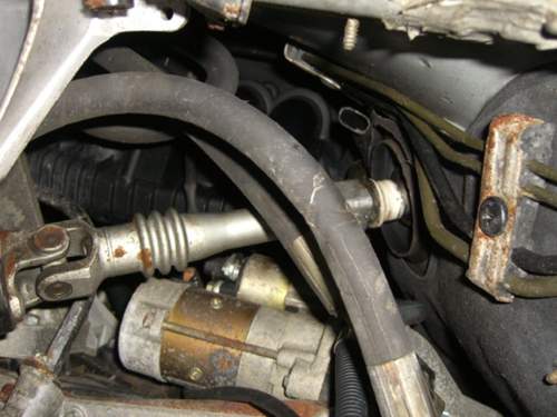

Mir steht noch eine etwas größere Arbeit bevor… das rechte Axialgelenk ölt. Habe jetzt von liqui moly ein additiv drin, dass kleinere Leckagen schließen soll. Ich denke, dass es nicht besonders viel bringen wird.
Wie schaut es denn mit dem Ausbau des Lenkgetriebes aus? So besonders kompliziert kann das doch nicht sein, oder? Spurstangen lösen, abdeckblech lösen, Ölleitungen lösen… und dann die Verbindung zum Lenkrad.
Das LG scheint mit 2 Schrauben unten festgeschraubt zu sein. Dann einfach nach unten entnehmen.
Denke ich da falsch? Muss man das Lenkrad beim Ausbau arretieren? Sonstige Schwierigkeiten? Vielen dank schonmal!

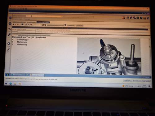

Aus dem WIS
Markierung 5 und 6 müssen übereinstimmen. Natürlich erst, wenn das Lenkgetriebe mittig ausgerichtet wurde.
Da ich ja oberhalb dieser Spindel nichts verändert habe, erfolgt die korrekte Ausrichtung alleine durch diesen Schutzring. Eigentlich ganz einfach ;) wenn man es weiss...

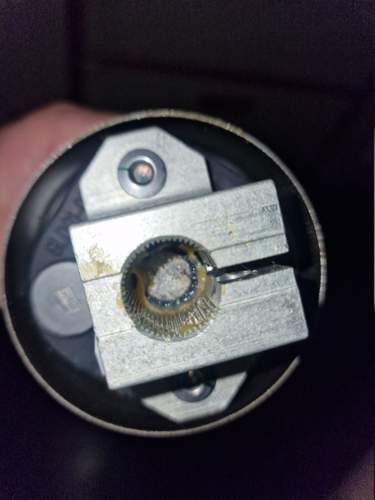

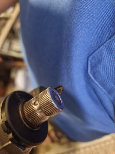

Themenstarteram 28. Juli 2023 um 18:12
Nochmals über 2 Stunden mit meinem Schwiegervater versucht das Teil einzubauen... keine chance.
Das "neue" Lenkgetriebe ist schon bei Auslieferung defekt, bzw. Beschädigt. Ich lade hier gleich Bilder hoch.
Jetzt ist mir natürlich auch das Kreuzgelenk beschädigt worden, weil wir es versuchen haben etwas aufzubiegen um mehr Platz zu bekommen.
Man sieht deutlich, wie die Zähne verbogen sind! Da war definitiv bereits einer mit Gewalt dran! Und sowas wird als neuwertig verkauft!
Die kunststoffschutzkappe hat mich auch 40 Euro gekostet... mal schauen, ob ich die noch entfernt bekomme.
Leider muss ich bis Montag warten um zu reklamieren.
Die werden sich garantiert quer stellen... hoffentlich greift da der PP käuferschutz...
20230728
20230728
Hi, ist das richtig das du dir eine parameterlenkung gekauft hast?
Denn in dem Bild sehe ich ein Ventil.
Ich kenne das mit dem schlechten zusammenschieben.
Du musst beides mit Druckluft und einer Bürste sauber machen.
Dann beides mit Öl einsprühen.
Und eine!!! Kerbe ist anders wie die anderen.
Und diese müssen über einander stehen. Dann klappt das auch.
Die leichte Verformung ist nicht schön, aber sollte klappen.
Ich wünsche dir viel Erfolg und die nötige Ruhe. Meistens hilft es eine Nacht darüber zu schlafen.

Leider kann ich absolut keine kerbe, bzw Zahn erkennen, der anders sein soll... habe ein Bild gemacht. Dort sieht man es leider nicht so gut, aber die Zähne sind alle identisch!
Kreuzgelenk

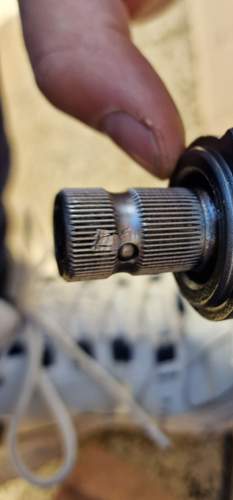

So, heute kam das neu bestellte Lenkgetriebe... diesesmal von der Firma ERA Benelux
Schaut selbst... ohne Worte
Spindel
