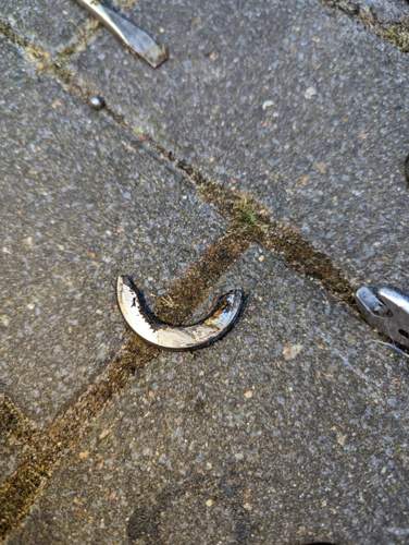

Hallo,hab meinen Roller über Nacht auf unserem Hof abgestellt mit Lenkradsperre.Heute morgen habe ich den Boutendzug von der Hinterbremse erneuert.Lenkkradsperre raus und nix..kann nur nach links lenken und bis zur Mitte..nach rechts nicht einen Millimeter..was kann das jetzt schon wieder sein?Habt Ihr Ideen?Gestern Abend ging alles ohne Probleme.

Endlich...das untere Lager ist komplett gebrochen

Endlich gelöst!Hast recht gehabt, Lager ko.Deshalb die Fehlstellung der Gabel.

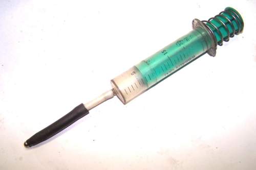

Die Kugeln auf den unteren Gabellaufring in das Fettbett zu legen ist ja kein
Problem, da das ja an der ausgebauten Gabel geschieht.
Um aber die Kugeln leichter in dem oberen Rahmenlaufring zu positionieren
(es stört das ganze Drumherum), habe ich mir ein Hilfsmittel gefertigt 🙂
(Foto unten)
Wenn die Kugeln, in der Rille dicht aneinander gereiht, noch Platz für ca.
1/2 Kugel lassen, ist das O.K.
Oft wird eine Kugel mehr geliefert, falls mal eine ins Nirgendwo rollt.
Diese dann übrig lassen und nicht mit Gewalt noch versuchen unterzubringen !
Ich hoffe auch, dass Du weisst, wie das Lagerspiel einzustellen und zu
kontern ist !
Lenkerkugeln
