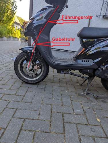

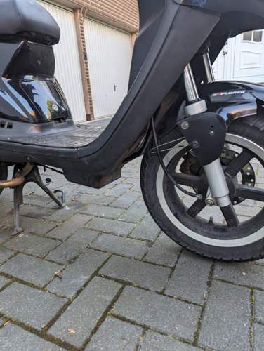

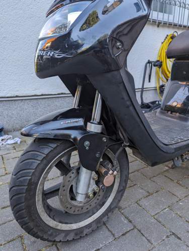

Bräuchte nochmal Hilfe,heute war wer da und meinte die Gabel wäre verbogen,das Rad müsste weiter vorne stehen..erkennt Ihr da was?Hab mal paar Bilder gemacht
+2
Nach meiner Erfahrung muss das Führungsrohr in die gleiche Richtung
zeigen wie die Gabelrohre !
Sieht in Deinem Fall schlimm aus und das Fahrzeug dürfte gar nicht mehr
fahrbar sein 😰
Kein Wunder dass das untere Führungslager gebrochen ist und das Neue
wird auch nicht mehr flächig aufliegen !
Gut wäre ein Foto von der gesamten Telegabel mit Führungsrohr
OHNE Verkleidung 😉
Wenn Du den Roller so gekauft hast, dann war das arglistige Täuschung
vom Verkäufer 😰
Warum musstest Du überhaupt des Bremszug erneuern ?
Ich vermute, dass die Bremse ausgefallen ist und deshalb durch einen
Auffahrunfall die Gabel verbogen wurde 😠
