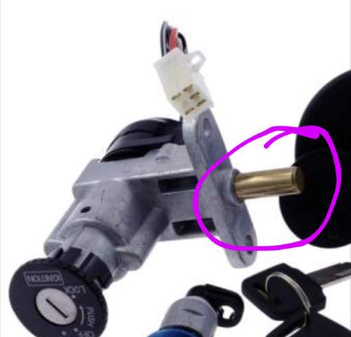

Ist der Riegel noch am Zündschloss vorhanden ? Oder ist er Richtung Lenkkopf verschwunden ?
Das muss doch zu sehen sein !

Hallo,Du meinst den Bolzen der im Schloss sich vor und zurück schiebt?Der ist vorhanden.Hatte wie gesagt das Schloss abgebaut..Schließmechanismus geht ohne Probleme..und wenn das Schloss ab ist muss sich der Lenker ja drehen lassen

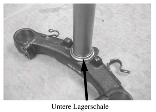

Jedes Lenker-Zentralrohr hat einen doppelten Anschlag
(für links und für rechts),
der den Lenkeinschlag in beiden Richtungen begrenzt.
Vielleicht ist hier ein Bowdenzug o.ä. dazwischen gerutscht 😰
I.d.R. befindet sich dieser Anschlag an der unteren Gabelbrücke
(Da wo das Zentralrohr in die Gabel übergeht)
Mal mit einer Taschenlampe darunter gucke und schauen, ob hier
alles frei ist !

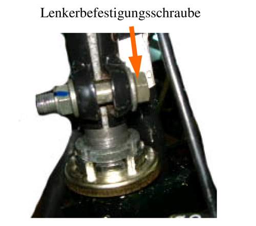

Hab' in das kostenlose Reparaturhandbuch von ATU für den Explorer Spin reingeschaut. Der Lenker ist per Klemmung am Lenkrohr der Gabelbrücke befestigt (s. Bild 1). Weithin bekannt ist allerdings die Variante mittels einer durchgängigen Schraube, wodurch eine Verdrehung zwischen Lenkrohr und Lenker nicht möglich ist.
Der Lenker beim Spin läßt sich aufgrund der einfachen Klemmung demnach wie bei einem Fahrrad unter Kraftanwendung verdrehen.
Schau' dir das angehängte Kapitel zur Vorderradgabel aus dem Handbuch von ATU an. Die Lenkanschläge für rechts und links in Form zweier Gußknubbel an der Gabelbrücke erkennt man deutlich auf Bild 2.
Gruß Wolfi
Lenkerklemmung
Gabelbrücke mit Lenkanschlägen
Wolfi, das wäre ja der Hammer 😰
Welches Heinzelmännchen hat da wohl an der Schraube gedreht ?
Aber fällt das nicht auf, wenn der Lenker auf geradeaus steht und das Vorderrad
eingeschlagen ist 😕
Stimmt auch wieder..lach..Das kann's ja dann nicht sein .
