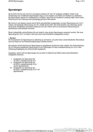

@hwgmf, guck dir die angehängte Datei aus dem TIS zu den Änderungen ab Mj.2004 an, jetzt kommst du!😉
Gruß Jan
Spurstangen
Die 16 03 252 ist auch bei keinem Sportmodel verbaut.
Was da steht entspricht nicht der Realität.
Diese Teilenummer gibt es zwar, doch diese Teile sind nicht mehr lieferbar!
Dafür gibt es diese 16 03 290....
Wo bleibt jetzt ein Beweis von dir?
Gruß Jan

  • Man kann die Lenkübersetzung nicht mit längeren oder kürzeren Spurstangen ändern! Dies ist technisch nicht möglich
  • Alle Spurstangen sind gleich lang
  • Die Spurstangen unterscheiden sich lediglich am Flansch des Axialgelenkes der in das Lenkgetriebe eingeschraubt wird. Hier wird nur der max. Lenkeinschlag begrenzt, um ein Schleifen von großen/Breiten Rädern im Radhaus oder andere Karosserieteilen zu vermeiden. Der max. Lenkeinschlag hat Auswirkungen auf den Wendekreis.

Also jetzt klinke ich mich auch mal rein, da ich mir ja die OPC 18" Felgen gekauft hab. Mach die dann im April drauf. Ich hab mal im Anhang das TGA angehängt.
Auf Seite 8 sind die Auflagen für die 7,5X18" Felge. Spurstangen bzw. verkürzte Lenkeinschläge sind dort nicht aufgeführt. Demnach muß die 18" Felge passen ohne etwas am Fahrwek zu verändern.
Auf Seite 10 sind die Auflagen für die 8X19" Felgen.
Zu beachten ist hier die Auflage Nr. 4:
Zitat: Die serienmäßigen Spurstangen sind gegen die Spurstangen mit Lenkeinschlagbegrenzung (Katalog-Nr. 16 03 252) zu ersetzen, ausgenommen bei Fahrzeugen, die in den Fahrzeugpapieren bereits werksseitig die 18-Zoll Rad-/ Reifenkombinationen aufgeführt haben. Siehe auch nächste Seite (Überprüfung des reduzierten Lenkgetriebes).
Da wird auf Seite 11 beschrieben, wie man den Lenkeinschlag überprüfen kann (ohne sich unter das Auto legen zu müssen).
