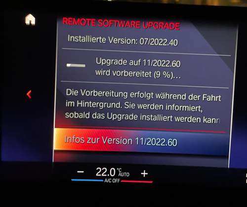

Bisher bei OS8 noch nicht möglich…
Ich warte auch auf ein Update bei BC…

Zu OS8
Bisher ist das deaktivieren beim OS8 nicht möglich, ich glaube auch, das es nie deaktivierbar sein wird.
Auch nicht per Codierung, weil es mittlerweile vorgeschrieben ist.
